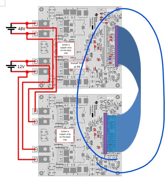

大家好、团队、
我的客户希望使用48V->12V/100A 解决方案测试 LM5170-Q1解决方案、我们的 EVM 仅为60A、我们能否并行连接两个 EVM 并输出12V/100A? 如果可以、如何继续?
谢谢。
Johnny
