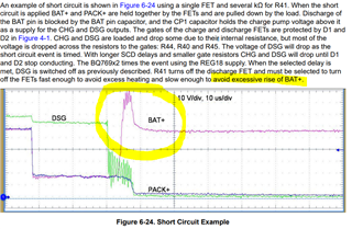

我的客户正在其新项目中评估 BQ76952。
下面是基于应用手册"使用 BQ76952、BQ76942电池监控器的多个 FET "的一些问题、您可以帮助提供一些意见吗?
非常感谢!
1.充电器反向时、情况是否如此? 如何理解下面的黄色文本?
2.以下圆圈的用途是什么?
3、BAT+电压为什么会增加?
4. 当 DSG 等于电池电压时,它能否驱动 DSG FET?
谢谢你。

    您好、Ivy、
    1.是的,这是反向充电应用程序。  黄色文本描述了不带栅极钳位晶体管的电路的功能。
    2.由于充电器可能会反向充电、因此 DSG 引脚电阻器(R24)的小值不能使用、因为电阻器中存在功耗。  因此、该电路中使用了10k 电阻器。  选择适合所选尺寸的值。  由于10k 可能太慢、因此使用 R25和 D4为放电 FET 的关断提供并行路径。  请注意、还必须为系统选择 R25值。  对于流经 R24的导通电流、对于关断电流、流经 R24和 R25-D4组合。
    3.关断期间电池电压将增加,因为 V = L x di/dt。   R24 和 R25的小组合可实现快速开关时间和小的 dt、从而实现大电压瞬态。  这在 di 较大时最为明显、这通常是在 SCD 关闭期间。  如果您的电池很少、则电池电压和绝对最大限制之间会有很大的裕度、您可以使用较小的电阻器更快地切换、并允许尖峰。  如果您有16节电池、则工作电压和绝对最大值之间的裕度较小、您需要更慢地进行开关、以避免出现大尖峰或根据需要进行钳位。
