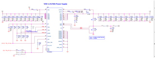

尊敬的团队:
您能帮助您如下面所示仔细检查原理图吗?
非常感谢!
非常感谢、
Jimmy
    你好、Jimmy、
    有关原理图的一些注释:
    我建议将 DRGND、PGND 和 AGND 的网分离、并使用0欧姆电阻器或网带将它们连接在一起。 与建议的接地布局相对、这将使布局更容易。
    2.为了获得最佳的输出电压精度、我建议将一个网接或0欧姆电阻器与 RSN 串联。 这将允许 RSN 引脚在负载点连接到接地。
    3、我将包括一个与 R43并联的电容器。 这可以保留为 DNP、但在我们需要提高瞬态性能的情况下、可能会有助于添加前馈补偿。
    请注意、一些输出电容器的额定电压为2.5V、在1.2V 输出电压下可能会显著降低。 该设计应具有足够的输出电容、包括降额、但对于 VOUT 纹波和瞬态响应等规格、请记住这一点。
    除此之外、原理图的其余部分对我来说看起来很好。 如有任何疑问、请告知我/在 E2E 上发帖。
    Alec Biesterfeld
