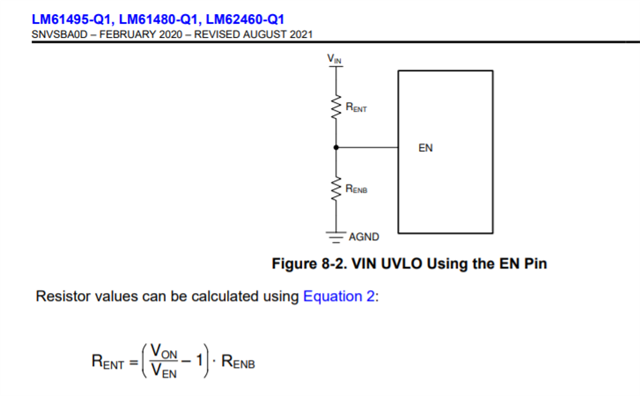

如果我在顶部电阻器=100K 时插入 VUVLO=7V ON 、Excel 文件返回15K、webenh 返回24K3。 它的价值是什么?
Vuvlo 的电阻值为1%时的电压值是多少?
    目前、 在 Webench 中、使能引脚的顶部电阻固定为100k Ω、底部电阻使用 LM62460-Q1数据表第16页中的公式2计算、如下所示。
    根据以下公式,当 VON 为7V,VEN 为1.365V (根据数据表)时,底部电阻器为24.224KOhm。
    目前我们不确定 Excel 计算器公式、因此应将此帖子转发给产品专家以获取进一步帮助。
    谢谢、此致、
    Umayal
    计算器工具中可能出现错误。
    请使用数据表公式2计算使能分压器电路的输入导通电压。
    如果 Rent = 100k 且 Von = 7V、假设 Ven = 1.365 (最大值)、则如前所述、Renb 计算为24.2k。
