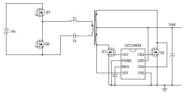

UCC24624典型应用原理图是 VD1和 VG1、用于驱动 S1、VD2和 VG2、用于驱动 S2、
如果 VD1和 VG1更改为驱动器 S2,VD2和 VG2更改为驱动器 S1, 是否引入了任何问题?
谢谢。
    你好、Kelly
    没有问题。
