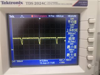

目前、我们有一个使用 TPS650940的案例、某些电路板(3/10)将显示以下例外情况。
S0 =>S3/S4/S5,通常无法进入 S3/S4/S5状态,此时测量的 PMU 输出电压 VNN/1.8V/1.2V 将变为三角波,VCCGI 正常无输出
正常上电后关闭电源或强制关机、当出现相同现象时、继续进入 S3/S4/S5。
在异常电路板上发生这种情况的概率几乎为100%。 我们更改了故障 IC,但仍然是相同的公平现象。我们将故障 IC 设置为良好的硼,并且电路板无法启动。

    随附的是存在异常时的波形。 此外、机器通常可以在启动时进入系统、并且只有在进入 S3/S4/S5时才会出现异常。 谢谢!
    VNN
    V1P8A (LX4)
    V1P24A (LX5)
    V5P0A (VIN)
    VBATA

    感谢您的澄清。 请确认所有电源在上电进入 S0后均保持稳定。 如果是、请 在器件进入 S3时共享 Buck6 (VDDQ)和 SWB1_2 (V1P8U)的示波器截图。
    此外、检查进入 PMIC 的所有状态请求输入在这种情况下是否稳定。 这些是 PMICEN、SLP_S4B、SLP_S3B、SLP_S0B 和 THERMTRIPB、 如数据表的表6-8所述。  https://www.ti.com/lit/gpn/tps65094

    1.进入 S0时电源稳定且正常
    2.进入 S3时、VDDQ 和 V1P8U 均降至0
    进入 S3时、PMICEN/SLP_S3B/SLP_S4B/SLP_S0B 通常为1高电平
    4.进入 S3时、PCH_PWROK 为0
    5.进入 S3时,RSMRST/THERTRIPB 降至0

    要请求转换到 S3、SLP_S3B 应处于低电平。
    为了进一步查看时序、请包含 SLP_S3B 与 V1P8A 的快照、SLP_S3B 与 PMIC_EN 的快照、以及 SLP_S3B 与 VSYS 的快照、所有这些都在转换至 S3时进行。

    我假设 CH2为 V1P8A、请告诉我这是否不正确。
    此问题开始时、SLP_S3似乎没有变为低电平。 这意味着 PMIC 未正确请求状态转换。 请查看与 PMIC 的通信。 要转换到 S3、必须将 SLP_S3引脚拉低。
