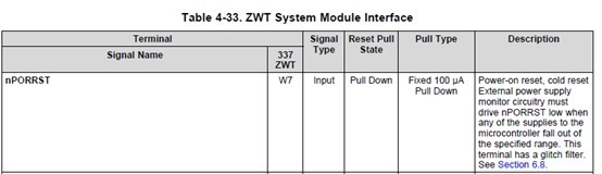

大家好、
我们使用 TPS3808G33DBV 对 TMS570 MCU 进行电压监控。
我对 R5拉电阻器值选择感到困惑。 我指的是 TPS3808G33数据表、R5应保持在10K 欧姆以上。
并低于 TMS570 MCU 数据表中对 nPORRST 的要求。
因为 R5必须高于10k,所以高电平输出 Vreset_n=3.3V-100uA*10k =2.3V。 电平过低。
我想将 R5更改为4.7K,因此 Vreset_n=3.3V-100uA*4.7K=2.83V ,它的容差会变得更好。
但在 TPS3808的基准中、我对不小于10k 的情况感到困惑。
您能否为 R5值设置提供一些指导? 谢谢。

    TPS3808G33具有一个开漏输入、用于下拉/RESET 信号。
    我不确定 TMS570 MCU nPORRST 引脚。  引脚是否具有内部上拉电阻器?  如果 MCU 在 I/O 电源或内核电压上感测到低电压、则 TMS570似乎已经有一个下拉电路。
    无论如何、根据您提供的信息、正确的 VOL 不应低于0.3V (逻辑值)。  因此、计算方法应为:
    (3.3V - 0.3V)/100uA = 30k Ω。  任何高于30千欧姆的值都适用于此应用。
    高电平将为3.3V、因为在非故障条件下、nPORRST 不会灌入100uA 电流;仅当存在故障条件时。

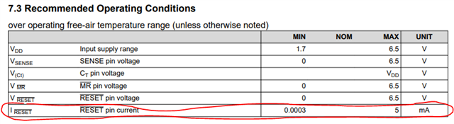

    在实际电路中、R5=10K。
    当 TPS3808G33输出高电平时、测得的电压为2.42V、大约为3.3V-10k * 100uA=2.3V。
    当 TPS3808G33输出低电平(RESET)时、测量的电压为0.026、这超出了您的计算范围。
    我想知道、能否将 R5的值(从10k 更改为4.7K)、然后我可以提高 TPS3808G33的输出高电平。
    我担心 TPS3808G33的数据表。 不低于10k。
    6.5V 必须高于10k?
    3.3V 必须高于3.3/6.5*10k=5.07k?
    我的计算仅针对 TPS3808G33、0.026V 不违反 VOL 规格。  测得的高电平不是从 TPS3808G33、而是从 R5至 nPORRST 的压降。
    我对 TMS570的高级版本感到困惑。  nPORRST 上是否始终存在100uA 电流吸收器?
    我的意见是使用4.7K 欧姆而不是10K 欧姆应该是可以的。  流经/RESET 引脚的建议电流如下所示:
    因此、如果我们采用 VRESET = 6.5V 的最坏情况、则进入/RESET 引脚的电流为6.5V/4.7K 欧姆= 1.38mA、低于5mA 最大规格。
