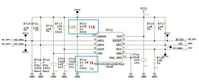

我的客户使用 TPS3850G50Q1进行 UV 和 OV 测试、这是我们遇到的问题:在客户原理图中、他们使用11k+1k 组合和12k+1k 组合、但两者都使用、RESET 引脚将输出低电平。
这是客户的原理图(请忽略错误的产品编号"H01"、他们正在使用"G50"并希望监控5V 电压。)

问题2. 返回客户原理图:
基于使用与感应引脚的分压器电阻相匹配的4%精度电阻比、我们的电流设计使用11K 和1K。 之后、RESET 引脚继续输出低电平、VCC 输入测量值为4.97V、Vsense 输入测量值为0.417V (如果使用上述理论计算、应小于4.76或大于5.24以报告电压故障、 复位输出为低电平)。—为什么我们使用4.97V、复位引脚输出为低电平?
然后电阻匹配更改为12K、1K、复位引脚测量结果仍然持续输出低电平、VCC 输入电压为4.97、Vsense 输入测量值为0.386V。
我们使用上面的公式来计算 R1和 R2、在我看来、12K 和1K 电阻器组合将起作用、当 VCC 为4.97V 时、RESET 引脚应输出高电平、同时输出低电平。

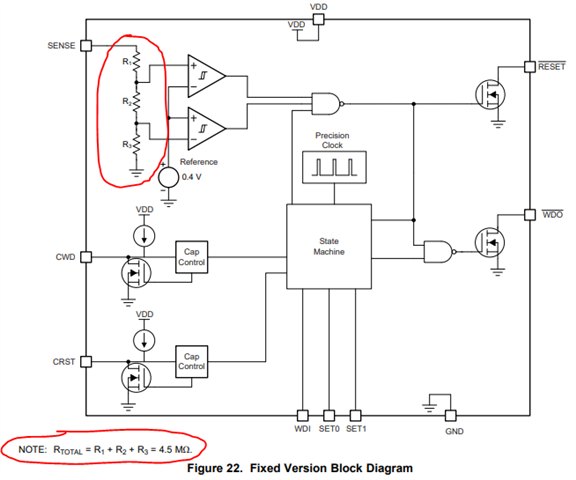

    很好奇、客户是否有理由使用外部电阻器?  如果监控的电压轨为5V、则选择5V TPS3850-Q1型号是正确的选择。  如果受监控的电压轨为5V、则客户无需添加外部电阻器。  只有可调型号"01"需要外部电阻器。
    对于 Q1、添加外部电阻分压器会影响您的精度。  表7仅适用于可调节型号、其中 SENSE 引脚直接连接到比较器。
    由于外部电阻器具有误差容差(即1%误差)、此误差将影响阈值精度。  您的计算结果似乎正确。
    对于 Q2、请注意、您的计算还需要包含内部电阻器。  请参见下面的。
    对于 Q3、我没有有关各个电阻器值的信息。  数据表显示、所有三个电阻值等于4.5Mohms。

    感谢您的回复。  如果我们不需要在 TPS3850G50Q1的 SENSE 引脚外部使用分压电阻、而需要监控5V 电压、那么 OV 和 UV 值会报告错误、因此在使用 TPS3850G50Q1时无需添加外部分压电阻、对吧? 客户的原理图是否有问题? 为什么客户 VCC=4.97V、RESET 引脚输出低电平?(忽略错误的器件型号"H01"、并已确认他们正在使用 TPS3850G50Q1)
    您好、Jerry、
    附加的电阻分压器导致了该问题。  拆下电阻分压器、并将 SENSE 引脚连接到 VCC1。
