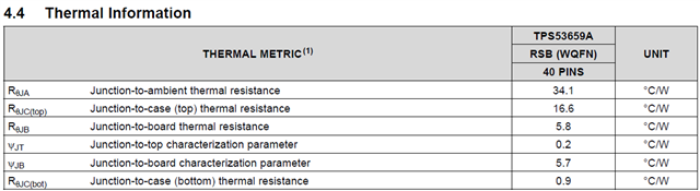

我叫 Jesus Martinez、我是 L3Harris 的热分析专家、我们正在其中一个设计中使用此器件、我在规格表中找不到任何热阻。 是否可以将这些信息提供给我进行分析?
    您好、Martinez、
    不确定您检查的是哪个版本的数据表。 这是我在数据表中找到的热性能信息。 希望这是您正在寻找的内容。
