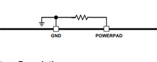

我想知道散热焊盘是否可以悬空。
如果散热焊盘正在闪烁、可以考虑什么不良影响?
Takuya
    Takuya,ć
    GND 端子必须以电气方式连接到印刷电路板上的外露焊盘、以确保正常 运行。
    Elena
    您好、Elena、
    感谢您的支持。
    如果用户未将 PowerPAD 连接到 GND、会发生什么情况?
    Takuya
    大家好、Takuya、
    使用散热焊盘可提供更好的散热性能。 不使用散热焊盘会使热性能变差。 存在热关断风险。
    但是、如果 IC 散热不多(输出功率不大)、则可能不需要散热焊盘。
