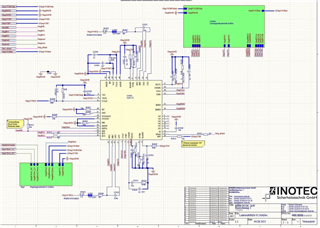

我已经使用 LM5170对 EVB 进行了测试、现在在更复杂的环境中、我已经将此阶段构建为原型中主阶段之后的第二阶段。
目前、我很难将 nFAULT (引脚27)电压保持在2.5V 以上、并且 VINX (引脚4)不会进行切换并从 VIN 获取电压。
现在我不理解这个问题。 所有输入电压都在那里。 UVLO (引脚10)耦合到10V、大约为6V。
ISETA 引脚45受电压调节的影响、如下所示:
下面的原理图"CHRgVCC"等于上面的引脚"CHRg10VDC"(10V 输入电压)。
ISETD 相应地位于 GND 上。
您可以联系您的同事获取此产品并提供反馈吗?
在进行原理图设计之前、我使用了 TI 制造的计算 Excel "LM5170DESIGN-CALC"。
    您好、Robert、
    感谢您选择 LM5170。 VINX 问题可能由 nFault 低电平引起。 nFault 问题可能是其中一个 MOSFET 未通过故障检测。 您可以检查它们的漏源极是否短路。
    银城
    尊敬的 Yinsong:
    之前检查所有 MOSFET。 但我看到了一个大错误。 在第一张图片中、R5002的电阻为24k Ω、而不是24k Ω。 VCCA 电压降至2.5V。 在这种情况下、我认识到模拟部件不能真正运行。 我将该值从24kOhm 更改为24Ohm、并且芯片正在运行。 但现在我有下一个问题。 输出电压获得锯齿状信号。 n´t 是因为我没有在分流测量时实施滤波器、对吧?

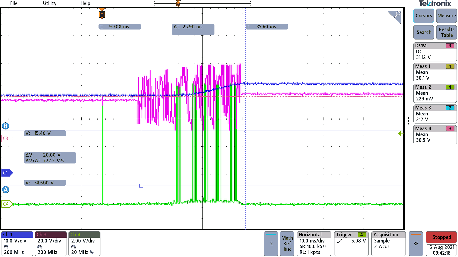

    Large Signal Output VoltageIf the MOSFETs are On
    尊敬的 Yinsong:
    所有图片均遵循定义:
    深蓝色表示输出电压
    红色/品红色是高侧 MOSFET 上的开关栅极
    绿色表示低侧 MOSFET 上的开关栅极
    对我来说、它看起来像是非正确切换。 我在 HB 引脚上查找了锯齿信号。 峰值超过2.6V。 对于 MOSFET 类型而言、这可能太小。 随附了数据表。
    e2e.ti.com/.../TPH3R70APL_5F00_datasheet_5F00_en_5F00_20191017.pdf
    我已检查电流和外部电压的所有调节参数。 结果是、更改参数不会对该问题产生影响。 für、分流电阻器 Δ I CSA 和 CSB 引脚的滤波变化不会产生影响。

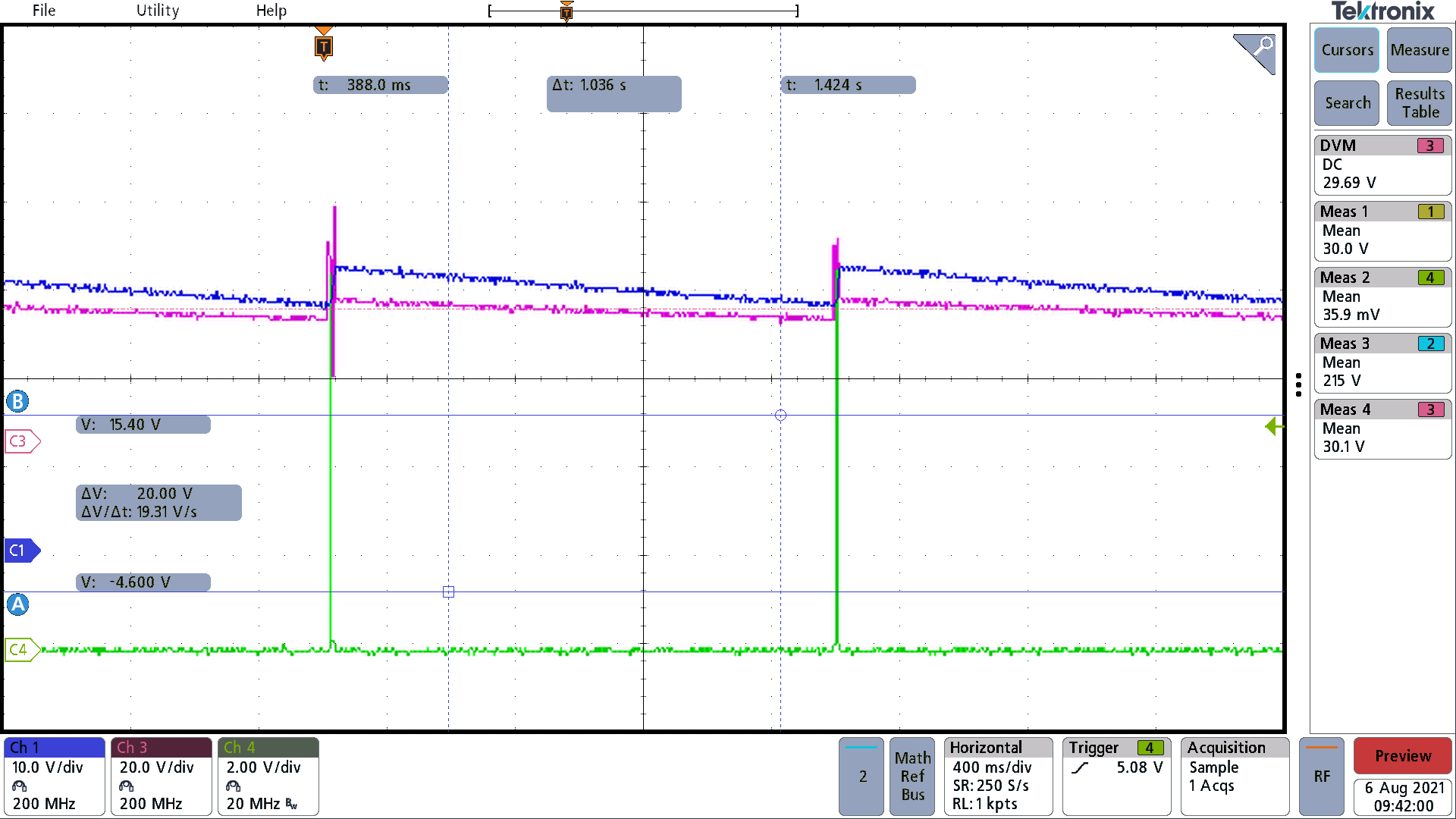

    尊敬的英宋:
    我已经检查了斜坡引脚上的锯齿信号。  我忘记了解释这些信号是在轻负载下测量的。
    在两幅图中、深蓝色信号是 HB 引脚、用于为高侧 MOSFET 栅极的驱动信号充电(仍然是红色信号)。

    您好、Robert、
    感谢您提供波形。 请确认这些信息
    它是否处于降压模式?
    输入电压和目标输出电压是多少?
    +我不理解的一点是、在波形放大中、HB 深蓝色比 HO 粉红色小得多。 您是否已经探测差分电压 HB-SW 是否存在深蓝色或我被误解的情况?
    银城
    您好、Yinsong、
    转换器处于降压模式、目标输出电压应在21V 至29V 之间可调。 输入电压为48V。 在显示的曲线中、实际调整为28V。 转换器的启动电压似乎达到32V、而停止电压、就像在两个电压电平之间进行了一个很好的控制。 OVPB 引脚在降压模式下由37V OVP 定义。

    但是、如果您看到下面的测量结果、SS 引脚会放电。 那么、这是什么呢? 因此、转换器肯定处于重新启动模式。
    红色:SS 引脚
    深蓝色:最大值为32V 的输出电压
    蓝色:漏极源极高侧 MOSFET
    绿色:栅极 LO 侧 MOSFET
    红色:SS 引脚
    深蓝色:最大值为32V 的输出电压
    蓝色:漏极源极高侧 MOSFET
    绿色: 输入电压48V
    降压模式、轻负载
    您好、Robert、
    您是否意味着该 Vout 和 SS 上升和下降持续发生?
    如果目标输出电压为28V、SS 开始上升之前似乎已经正常? 在 SS 上升后、输出电压实际上高于目标输出?
    对于 SS 下拉、您可能希望实际监控 OVPB 电压、以首先确保它不是 OVP 问题。
    银城
    尊敬的 Yinsong:
    通过这些曲线、我想表示、原则上、当输出电压降至设定的基准值以下时、软启动开始。 这会一直运行、直到达到 OVPB。 我已经检查了 OVPB。 达到1.185V。 我感到惊讶、因为我在数学上将其设置为37V (OVPB 引脚上为33kOhm、100pF 电容作为抑制)。 但在测量曲线中、32V 时已经是这种情况。 转换器会关闭、直到电压降至28V 以下、然后通过软启动重新启动。 我目前没有办法。 因为如果我减小 OVPB 的电阻、以便过压应该更高、我不会阻止这一过程。
    实际上、电压调节必须进行干预。 因此、我目前不知道这种行为为什么存在。
    您好、Robert、
    我明白了。 电阻分压器无法正常工作是很奇怪的。
    您是否使用万用表测量了33k Ω 电阻器?
    这是在多个 IC 上发生还是仅在一个 IC 上发生?
    银城
    尊敬的 Yinsong:
    该电阻器的值为33kOhm。 所以这不是问题。 问题在于、在 EVB 中用于外部电压调节的 lm6144是一个轨到轨输出运算放大器。 因此、如果反相输入的值等于或大于同相输入的值、则输出为0V。 标准运算放大器的工作方式与描述的不同。 标准运算放大器始终具有内部虚拟中点(共模)作为参考。 因此、这意味着、如果反相输入的值与同相输入相同或更大、则运算放大器的输出具有 VCC-VEE 之外的中间值。 如果您在0-5V 之间使用此运算放大器、则输入之间的差值为0时、输出为2.5V。
    在这种情况下、如果反相输入的电压大于同相输入的电压、则输出电压小于2.5V 但大于0V!
    因此、ISETA 的设定值大于0V、这意味着电流调节可在系统中泵入调节至设定值的能量。 这导致了输出上的过压、并且将激活数据表中所述的过压输出设置。
    因此、我最后想说的是、数据表和 EVB 手册中未介绍轨到轨输出运算放大器的重要性。 但这是必要的! 此外、我的问题现已解决。
