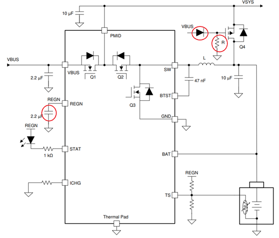

器件型号:BQ25303J
你好
我在这里有一些关于 BQ25303J 的问题
我想知道
1、REGN 电容的电压选择。 应该大于 VBUS? 或电池4.2V?
2. 1N4148是否是电源路径二极管的理想选择?
3.是否可以为 R 使用1M?
     REGN 电压高达5V、具体取决于输入电压。 相应地考虑降额和评级。 其他问题不应有任何问题。
