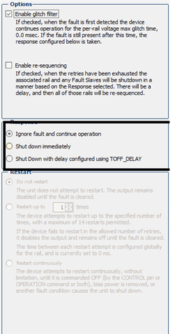

我对"非电压故障计时器最大毛刺脉冲滤波器"有疑问? 您如何定义它?
我已将电流感测电源轨的此毛刺脉冲滤波器设置为100ms、但即使毛刺脉冲为~20 - 30ms、故障响应(设置为关断电源轨)也会触发。 为什么会发生这种情况?
可以有人解释一下吗?

    您好、Yihe、
    是的、已设置、但对于大于20至30ms 的干扰仍然不起作用。 请参阅下面的内容。
    https://drive.google.com/file/d/1hekVXrshNPd_eIsXV_7j0It6HwGdztXM/view?usp=sharing
    基本上  、在启动期间有一个大约50-70ms 的小电流过冲、超过了针对电流故障的设定阈值、这将设置 OVER 电流_FAULT_Latch 标志并将 GPO (故障 LED)设定为高电平以根据逻辑来指示故障。 我知道、我们可以通过仅使用  OVER 电流故障标志而不是锁存标志来避免这种情况、但我们需要为其他东西实现锁存标志。
    毛刺脉冲滤波器设置为100ms (我也尝试过200和400ms、但没有成功)、它确实防止 触发故障响应、并且不会关闭电源轨、这是很好的。 但问题是设置故障 LED。 是否有办法将其滤除?
    你(们)好
    故障描述器仅适用于故障响应、但不能防止故障事件。
    您可以使用逻辑 GPO 上的延迟功能来分析尖峰。
    Yihe
    我也尝试过在逻辑输出上使用延迟功能。 不管用。 我想它所做的就是在输出被置为有效或置为无效之前增加延迟。
    你(们)好
    是的、故障已锁存。 因此、您不能延迟对其进行滤波。
    解决方案是修复过冲。
