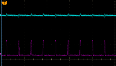

数据表上的典型最小导通时间为60ns、如下所示:
 当 Vin=24V、Vout=1.5V、Fsw=800kHz 时、计算出的 Ton=(Vout/Vin) T=78.1ns。
但是、在测试期间 、实际 TON=118ns、波形如下所示:
(上部为 Vout、下部为 SW 节点)(右侧为缩放波形)
实际 TON=118ns。 此外、开关频率为634.7kHz、小于800kHz。
如果我们将输入电压增加到30V、则 Ton 仍然为118ns、 同时开关频率更低。
实际 Ton 为何小于计算结果? Ton 是否准时到达其最小值? 由于数据表中的值为60ns (典型值)和100ns (最大值)、为什么 Ton 不能低于118ns?
    尊敬的 Jianing:
    测量 SW 节点电压时、您是否限制了示波器通道的带宽? 我认为 SW 电压的压摆率低于我的预期。
    Andrew
    是的、我认为您解决了我的问题。 示波器通道的限制为20MHz。
    另一个问题是脉冲未被跳过、实际上总频率较慢且保持均匀。 因此 输出电压保持稳压。  它是否是高级控制策略? 什么结构实现了该功能?
    非常感谢~
    尊敬的 Jianing:
    这只是 COT 控制的正常行为。 由于导通时间受最小导通时间的限制、因此它大于所需的导通时间、因此转换器向输出提供的能量超过其需求。 因此、让反馈电压下降到基准电压将具有更长的关断时间。
    您可以看到、开关频率略有降低。
    Andrew
