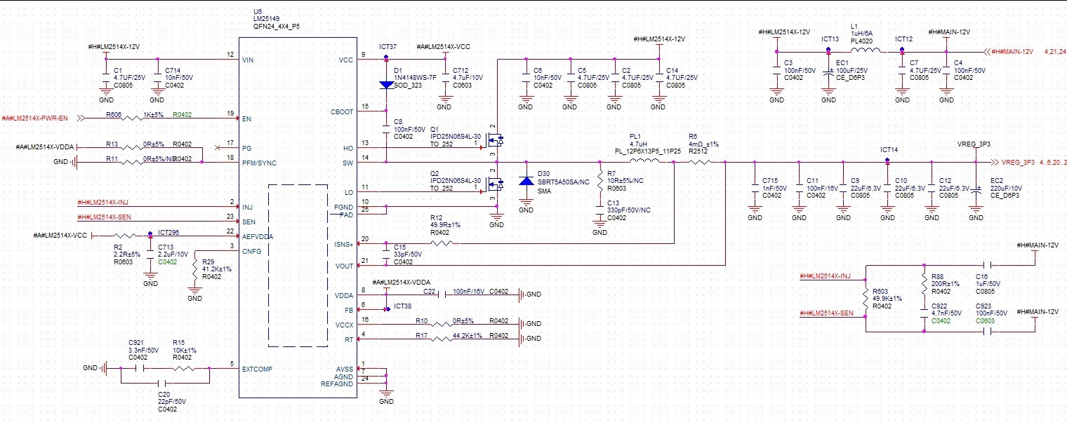

您能否帮助查看 LM25149-Q1原理图? 尤其是 VCCX 连接。 谢谢你。
同时、您能否分享 LM25148-Q1和 LM25149-Q1之间的差异? 它们是否可以 P2P 替代?
    尊敬的 Betty:
    您能否为  该设计附加快速入门计算器 Excel 文件? 我们两个人都可以更轻松地进行检查。
    如果不使用 VCCX、则可连接到 GND。
    LM25148是与 LM25149相同的控制器、但没有有源 EMI 滤波器。
