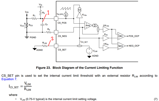

客户在200W 砖型项目中使用 LM5036。 他们发现、如果在 CS_SET 引脚的 RLIM 电阻器上使用探针、OCP 会发生很大变化。 它们将 OCP 电流设计为 26A、RLIM=68k Ω、但如果在电阻器上使用探针、实际 OCP 电流为8A。 请帮您检查可能的原因吗? 谢谢你。
    Aki、
    示波器探针似乎在向 CS_SET 引脚引入负载、从而降低 CS_POS。 如果 RCS 和 CF 元件是接地参考、如下图所示、请尝试在仅标记为"1"的位置放置一个示波器探针("2"上没有探针)、然后测量并记录或存储波形。 接下来、将探头留在点"1"上、并在点"2"上添加第二个探头、注意点"1"处的振幅有任何变化? 您能否发布每种情况的波形、以便其他人可以通过此 E2E 帖子学习? 我想内部 ICS_SET 受到与 RLIM 并联的电压探针电容的干扰。 如果您确实需要测量 RLIM、则需要使用单位增益缓冲器来测量此敏感信号。
