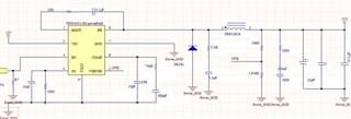

请帮助确认适用于输入电压为12V 至输出电压为5V 的应用的 EN 引脚设计、现在、当 EN 处于活动状态时、输出电压为2.7V。
在电感断开后进行测量。 PH 引脚电压为2.7V、输出电压为无电压。 此时、EN 引脚上的 MCU 将 LO 电压拉至0.5V (电感未断开时为0.01V);
稍后、测量电感上半部分。 当 MCU 将 LO 电压拉至0.01V 时、Vout 2.7V 波形没有 PWM 方波。
    IC 无法正常输出5V 电压、对吧?
    电感是多少?
    2.您可以向我发送布局文件吗? 屏幕截图正常。
    3.为什么要为引导添加10欧姆电阻?
    Cout 是陶瓷电容器?
    5.在测试时不要打开电感器。
