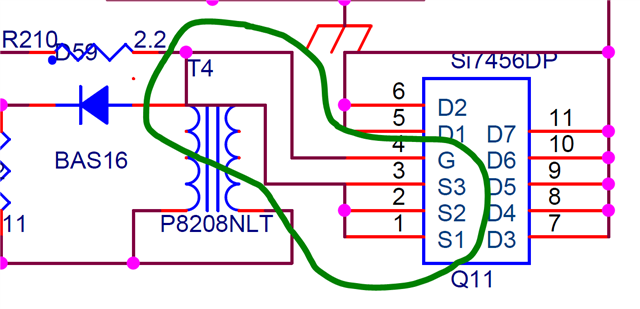

我使用的电路与评估板中的电路相同、用于我的研究目的。 在采购组件时、以太网插孔(7499511001)已过时、因此我在电路中使用了替代部件(7499511440)、使电路中的所有其他组件保持不变(随附原理图)。 我没有在桥式整流器上获得52v 输出、而它只有0.54v。

    很高兴能提供帮助! 一个快速问题:Q11的栅极和源极是否短路?
    Diang
    尊敬的 Diang:
    上述简短的说法是错误的。 现在、我移除了短路。 但结果是相同的。 在桥式整流器之后没有52v、也没有5V 输出。

    由于 Q11中的 G-S 短接已由您一侧修复、您是否可以断开 Q11并尝试使用工作台电源再次接通电路板电源(快速拉出连接器可能会避免 IC 损坏)? 因此、我们可以知道 SC 故障位于初级侧而不进行切换。

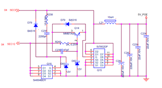

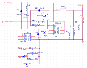

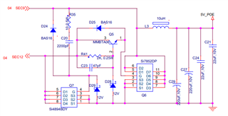

    您好  Sivakumar、
     Q16的栅极驱动电路似乎无法正常工作。 当 SEC9为+和 SEC12 -时、Q16的栅极电压应为12V。除此之外、Q15和 Q16上没有缓冲电路、这可能会导致高过冲损坏这两个 NMOS。
    可在 www.ti.com/.../sluuc91a.pdf 中找到栅极驱动电路和缓冲器电路示例
    请按照我在上面发布的注释 来拆分 Q11并尝试使用工作台电源再次为电路板供电(快速拔出连接器可能会避免 IC 损坏)? 因此 、我们可以在秒内调试 SC 故障而不产生影响

    我移除了 Q11。电源电压设置为48V 并为电路板供电、但电源电压降至2V。 初级部分似乎存在一些短路??

    感谢您的跟进! 初级侧似乎有一个 SC。
    移除 Q11后、您是否可以尝试打开 J44以查看 SC 是否仍然存在?
    是否存在导致您的案例 SC 的焊接问题?
    Diang
    尊敬的 Diang:
    即使在移除 J44之后、也会发现有 SC。 未发现焊接问题。
    谢谢、此致、
    Sivakumar S G

    PSE 或 PD 的保护功能与 SEC 的电路故障相关、因此不会产生52V 电压。
    如前所述、 Q16的栅极驱动电路似乎不工作、需要添加缓冲电路。  可在 www.ti.com/.../sluuc91a.pdf 中找到栅极驱动电路和缓冲器电路示例

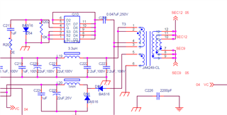

    尊敬的 Diang:
     变压器次级侧存在布局错误、晶体管 MMBTA06 (Q14)的引脚编号在原理图符号和封装中有所不同、因此发射极和基极发生了相互变化。 现在、我们已更正、并更换了次级侧的有源组件。 再说一次、它不起作用。

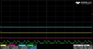

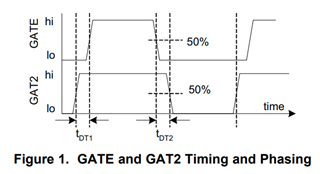

    您好  Sivakumar、
    您能否在大容量电容器处获得52V 输入电压、 而现在却没有输出电压?
    在正常运行时、栅极信号应显示在下方。 初始时、占空比应通过软启动电路降低。
    Diang

    尊敬的 Diang:

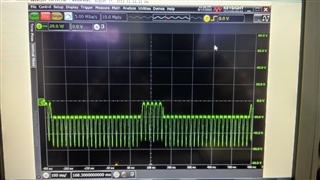

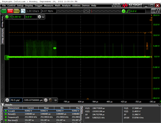

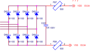

    压降是由于布局不匹配、因此电桥中的二极管反向组装、并已进行整流。 现在、52v 正在桥接之后。 但输出仅为2.65V、而不是5V。 栅极和 Gat2波形也与我在这里附加的数据表中不同。 FRS 引脚中的电阻值为69.9K
    谢谢、此致、
    Sivakumar S G

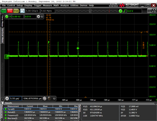

    栅极图像

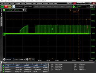

    Gat2图1
    Gat2映像2.

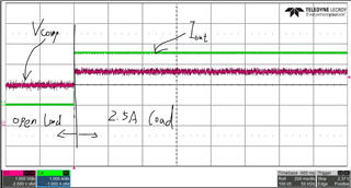

    您好 Sivakumar、
    栅极的频率看起来正确。
    由于 Vc 较低、振幅太低。 低 Vc 是由低 Vout 引起的。 所以这是合理的。
    根本原因可能是反馈环路。 您能做些什么:

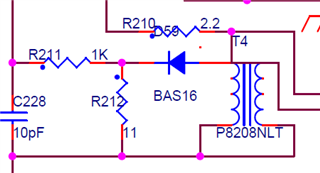

    1.检查 T4的位置、带有二极管的侧应具有高匝数比(5500m Ω)侧;
    2.使用较小的电阻器(可能先尝试5.5欧姆)更改 R212、以查看输出电压是否增大;
    3、您能否向我发送更新后的原理图? 因为修改了多个器件。
    Diang
    尊敬的 Diang:
    1.变压器 T4放置方式正确。
    2.我已将电阻器4.9欧姆、5. R212上为欧姆和6.8欧姆、 但输出电压仅为2.65V、 则这些是每个测试点的电压、
    VC = 7.2V、Vb = 5V、CTL = 1.6V、P12 = 0V、P36 = 52V、 GATE = 0、GAT2 = 0、RCS = 0、T2P = 0
    3、得到 Vout 大约需要10到15秒的时间。

    您是说您在 C226测量了压降吗?
    如前所述、辅助栅极驱动电路和次级侧的缓冲电路存在一些问题。 如果您的原理图已更新、请将更新 后的原理图发送给我。

    [引用 userid="525282" URL"~/support/power-management-group/power-management/f/power-management-forum/1125391/tps23756evm-52v-is-not-obtained-as-bridge-rectifier/4223296 #4223296"]您是指您测量了 C226的压降吗?
    是的、我测量了 C226两端的电压。
    [引用 userid="525282" URL"~/support/power-management-group/power-management/f/power-management-forum/1125391/tps23756evm-52v-is-not-obtained-as-bridge-rectifier/4223296 #4223296"]如果您的原理图已更新,请将更新 的原理图发送给我。
    我在这里附上了原理图。

    您在次级侧的反馈环路对我来说是正确的。 那么、您能否尝试下面的两种方法来查看我们是否可以找到一些线索。
    1.您可以尝试测量 R44的电压吗? 该值应为1.24V
    2.您是否可以尝试将电阻器 R38减小到200 - 400欧姆。 如果流入 TLV431A 的源电流小于特定值、 则 TLV431A 可能无法正常工作。
    顺便说一下、由于  没有缓冲 电路、我仍然对您的次级侧电源电路感到担忧。 但是、如果 Q6和 Q7的 VDS 和 Vgs 正常、则不需要缓冲器电路。

    [引用 userid="525282" URL"~/support/power-management-group/power-management/f/power-management-forum/1125391/tps23756evm-52v-is-not-obtained-as-bridge-rectifier/4224629 #4224629")顺便说一下、由于  没有缓冲 器电路、我仍然对您的次级侧电源电路感到担忧。 但是、如果 Q6和 Q7的 VDS 和 Vgs 正常、则不需要缓冲电路。[/quot]
    原理图经过修改、这将在修改后的电路板中完成。

    感谢您的回复。
    原理图中 TLV431A 的引脚编号不匹配、当 IC 位置校正后、输出端将达到5V。 (无缓冲电路)。
    谢谢、此致、
