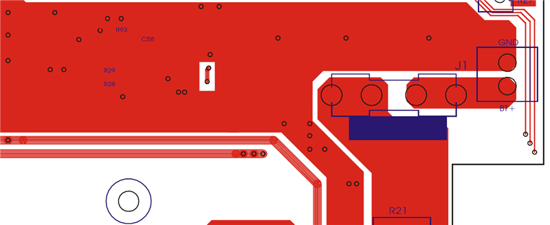

尊敬的先生:
我的客户采用 LM5157进行设计、发现 LM5157会发热、并且连接负载时输出电压不稳定。
满负载将为800mA ~ 1A。
如果 LM5157处于空载状态、则一切正常。
此设计适用于14V 升压至24V/0.8~1A。
这里是原理图和布局。
请帮我检查并提供一些建议。
谢谢。
    尊敬的 Peter:
    感谢您使用 E2E 论坛、关于您的评论、我发现您的相位裕度太低、这就是您的系统不稳定的原因。
    为了解决您的问题,您应该更改您的 Rcomp = 0.65k 欧姆、Ccomp = 300nF 和 CHF = 4000pF。 这应该为您提供足够的稳定性裕度。
    如果您有任何其他问题、请告诉我、这是否能解决您的问题。
    BR、
    Haroon
    尊敬的 Haroon:
    该解决方案似乎对客户有效。
    但是、客户电源来自电池、使用后电池电压将下降!
    当电池电压降至大约12~13V、且输出电流超过0.8A 时、音频噪声问题再次出现。
    您的建议是否适用于12V 输入和1A 输出?
    谢谢。
    尊敬的 Peter:
    感谢您的回复、您能详细说明一下什么问题吗? 我无法关注您所面临的问题。
    BR、
    Haroon
    您好、Haroon、
    很抱歉让你迷惑。
    第一个帖子的问题相同!
    如果客户输入电压(电池)降至11~12V 左右、输出电压也将下降。
    同时、客户可以听到电容器或电感器发出的音频噪声!
    我是否可以让您的支持人员建议在11V 输入至24V/1A 输出下工作的值?
    谢谢。
    您好、Peter、
    此设计的最小和最大输入电压是多少? 目前、我怀疑 VIN = 11V 至16V。
    VOUT = 24V
    IOUTmax = 1A
    如果我误解了某个内容、请更正。
    如果电池电压低于某个电压电平、我建议增大 UVLO 电压。 此时它低于3V。
    客户是否检查了建议的补偿组件?
    他的补偿的交叉频率似乎在可闻范围内、因此转换器可能开始振荡、但为了确定导致问题的原因、客户认为需要测量结果。
