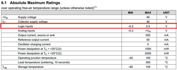

各位专家:
我的客户询问关断引脚的绝对最大值。

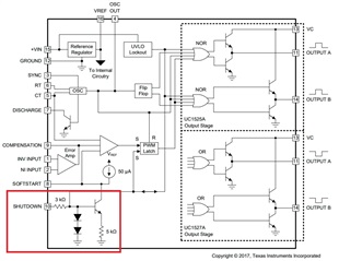

我猜最大电压为5.5V (逻辑输入)、但请让我确认、因为关断引脚是内部 NPN 晶体管的基极、需要偏置电流、如模拟输入。
Uchikoshi
    Uchikoshi、
    正确-正如您突出显示的那样、关断引脚是内部 NPN 的基极以及 驱动器或非门的逻辑输入。 最大电压下降到绝对最大值表中的"逻辑输入"以下、为5.5V。感谢通过 E2E 进行连接。
    Steve M
