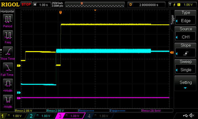

我的设计中有一个具有3.3V 输入的 TPS65917-Q1。 当 PWRON 被启动时、电源轨短暂上升(大约2-4秒)并且看起来稳定、但是 PMIC 随后关闭、除了 LDOVRTCOUT。 在此 PMIC 之前、我有一个降压电源、该电源从工作台电源降至3.3V、从而使12V 电压步进。 当 TPS65917-Q1运行时、工作台电源消耗的电流约为96mA、 当 TPS65917-Q1关断时、消耗的电流为2mA。 我已经验证了3.3V 输入在 TPS65917-Q1下降之时或之前没有下降、并且上拉至前面的3.3V 电源的 PWRON 也保持恒定。 感谢您的任何帮助。

    在 TPS65917-Q1的启动和关断期间、请查看 PWRON、VCCA 和 POWERHOLD 的示波器截图。 此外、请参阅数据表中有关可能需要的上电确认的第5.3.5节。  https://www.ti.com/lit/gpn/tps65917-q1

    启动(yel=PWRON、青色=VCCA、粉色=POWERHOLD):
    关断 (yel=PWRON、青色=VCCA、粉色=POWERHOLD):
    很明显,没有断言 POWERHOLD。 该信号的电源轨需要通过 REGEN1使能、而 REGEN1也未被置位。 此时、器件根据您链接的数据表中的图5-5运行、但在8秒后关闭、因为不存在 POWERHOLD。 此外、根据图5-5、RESET_OUT 不置位。

    尊敬的 Andrew:
    是的、如果您在这种情况下使用、REGEN2在 REGEN1启用之前将不会真正启用。 POWERHOLD 的供应来源是什么? 此外、您是否看到 PMIC 打开时 RESET_OUT 变为高电平?

    Daniel:
    POWERHOLD 由另一个需要 REGEN1启用的3.3V 稳压器供电。 当 PMIC 打开时、RESET_OUT 不会变为高电平。 但是、我更改了 VIO 电源以与 TPS65917-Q1输入共用同一电源、现在看到 REGEN2和 RESET_OUT 变为高电平、但 REGEN1仍然未发出。 REGEN1上拉至 VRTC、电压为1.8V

    Daniel:
    我发现 REGEN1有问题:我有一个下拉电阻连接到这个网络、用来抵消上拉电阻到 VRTC。 一旦下拉电阻器被移除、 REGEN1被置为有效。
    黄色= REGEN1、青色= RESET_OUT、粉色= SMPS1。 请注意、REGEN1的初始置位是 VTC 上拉并将 GPIO_3拉为高电平、而 GPIO_3是输入。
    感谢你的帮助。
