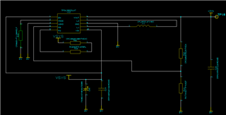

我在电路板中使用 TPS63802稳压器(2个否)来生成3.6V 和3.8V。 遗憾的是、我没有获得预期的输出。 有人能帮我找出问题吗?
我可以看到 Vin 引脚和使能引脚(3.7V)中有足够的电压 、VFB 电压未达到足够的水平、而3.6V 稳压器中有0.125V 电压、3.8V 稳压器中有0.213V 电压。
PG 引脚连接到 Vin
电路如下所示、
Sarath

    输出电流是否可能过高、然后下拉 Vout?

    我使用 TI webench 来选择设计为低于3.6V 1A、3.8V 2A 的组件、稳压器。

    此外、您能否就 PCB 设计发表意见、这是我第一次尝试 PCB 设计、因此肯定会出现问题。 如果您能指出问题、对我来说将是一个很好的帮助、

    对于引脚电压、 您可以在数据表中找到许多有用的信息。 例如绝对最大额定值和电解特性。
    对于您的布局而言、这真的很糟糕
    point1:交换 C14和 C44的位置以使 VIN 引脚的尖峰更小
    Point2:确保 PCB 走线足够宽以承载高电流、例如 L1 L2引脚连接到电感器
    Point3:C24应尽可能靠近芯片
    无论如何 、您可以参考数据表中的布局示例
    此外、我认为您应该使用两个22 μ F 并联作为输出电容器。

    感谢您的回复,我喜欢来自 TI 知识的微笑 ,这让我的改进更加收费;) 这比我预期的好。
    我将考虑您的建议、并重新设计电路板。
