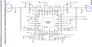

我在这里有2个关于 TPS51220A 的问题,
1。 从数据表参考设计中可以看出 Vo1和 VO2支持的最大输出电流为8A,但在数据表中进行计算,即 Iocl (peak)=VOCL * 1/ Rs *(Rx + RC)/RC
    ×原理图上的参数、Vocl = 60mV、Rs = 10.5MR、Rx = 7.5k、Rc = 4.3K、因此 I peak= 15.68A、即使 IOCL (PEAK)应约为1.5×IOUT (MAX)至1.7 IOUT (MAX)。 结果是 Iout (最大值)  为 15.68/1.5(1.7)= 9.2-10.45A,  与数据表说明不同,您能告诉我我是否发生了任何错误?
电流模式下的非压降与标准电流模式之间有何区别?
BR、
Leon.Liu

    您好、Leon、
    1.我认为你的计算是正确的。 但是、正如您在公式中看到的、随着电感器 DCR 的增大、Iocl (峰值)将更低。  10.5m Ω 是选择电感器的典型 DCR、其数据表中的最大 DCR 为11.5m Ω。 电感器 DCR 也会随着温度的升高而增加、并且电感器数据表中的 DCR 值通常是室温下的值、因此 Iocl (峰值)会随着温度的升高而降低更多。
    另一个要点是 Iocl (峰值)是电感器峰值电流、它等于 Iocl (直流)+ 1/2电感器峰峰值电流纹波。 通常、我们将评估 Iocl (dc)和 Ioutmax 之间的关系。
    对于 OC 限制设置、我们首先要避免器件在正常运行期间错误触发 OC 保护。 因此、我们需要考虑 OC 下限的最坏情况、并保持该限值大于 Iout (max)。 因此还需要一些裕度。 为了避免器件损坏、考虑到参数变化、我们通常建议使电感器饱和电流额定值/功率 mos 最大电流额定值大于最大 OC 限值。
    2.我认为您可以参考数据表第14页上的曲线。 随着压降、输出电压将随着输出电流的增加而降低、如图25和26所示。 在非压降控制下、随着输出电流的增加、输出电压几乎保持不变。
    Andrew
