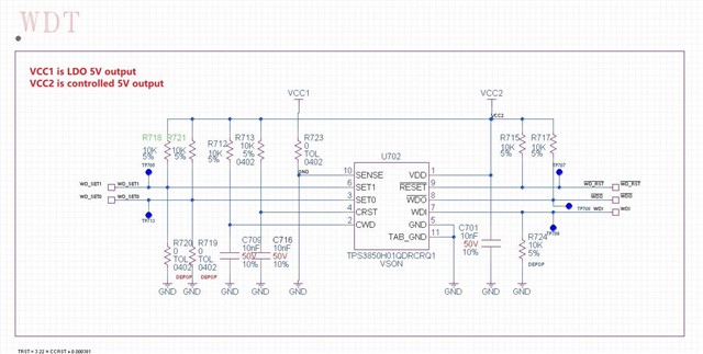

我有2个问题要问:
看门狗的电源 VCC 和 SENSE 引脚上拉 VCC 是否需要使用相同的电源上拉 VCC?
例如、我的电流实际测量、电源 VCC 使用受控源 VCC2、SENSE 引脚通过 LDO 输出 VCC1上拉 VCC、而 RESET 引脚输出继续为低电平。
电源引脚和 SENSE 引脚使用相同的源来拉取 VCC2、RESET 引脚输出正常。
2.通常,您是否有过压检测的推荐测试计划? 由于客户已经测试了 UVLO、但不知道如何测试 OVLO、谢谢。
下面是它们的原理图:

    不可以、当 VCC 是为 TPS3850供电的电源轨电压时、SENSE 引脚可以监控另一个电源轨。  查看原理图、我发现 SENSE 引脚的连接有问题。  我看到 SENSE 短接至 GND。  将 SENSE 引脚短接至 GND 将始终导致 RESET 引脚始终处于低电平。  请断开与 SENSE 引脚上 GND 的连接、并将 SENSE 引脚直接连接到 LDO 的输出。
    一个问题、为什么选择 TPS3850H01用于此应用?  "01"型号的感测电压阈值为0.4V。
    [引用 userid="461094" URL"~/support/power-management-group/power-management/f/power-management-forum/1033240/tps3850-q1-ovlo-test-solution-and-voltage-source-to-vcc-and-sense-pin ]2. 通常、您是否有过压检测的推荐测试计划? 由于客户已经测试了 UVLO、但不知道如何测试 OVLO、谢谢您。[/引述]
    要测试 OVLO、您可以使用电源并将电源输出连接到 SENSE 引脚。  由于原理图中的器件是"H"型号、因此上限和下限窗口阈值为+/-7%。  电源可设置为0.4V、您可以将电源增加到0.4V * 1.07 = 0.428V 以下。

    很抱歉误导了器件型号。 他们使用的实际器件型号是 TPS3850G50Q1、因此他们不使用电阻分压器。

    确认 SENSE 引脚未连接到 GND、仅连接到 VCC1;
    我已让客户将 LDO 输出直接连接到 SEN 引脚;由于器件型号为 TPS3850G50Q1、您能否帮助客户再次提供 OVLO 方法进行测试? 谢谢你。

    感谢您的更新。  要测试 LDO 的 OV 故障事件、可能需要进行瞬态负载测试。  当电流负载从非常小的负载阶跃到满载并返回到小负载时、瞬态负载测试将测试 UV 和 OV 功能。  当负载从小负载变为满载时、VCC1电压将下降、当电流从满载变为小负载时、电压将尖峰。  我希望我的解释清楚。

    "要测试 OVLO、您可以使用电源并将电源输出连接到 SENSE 引脚。  由于原理图中的器件是"H"型号、因此上限和下限窗口阈值为+/-7%。  电源可设置为0.4V、您可以将电源增加到0.4V * 1.07 = 0.428V 以下。"
    我们想知道、如果我们使用 TPS3850G50Q1器件、那么测试 OV 的类似方法是什么?
    您好、Jerry、
    您引述的内容适用于 TPS3850G50Q1。
