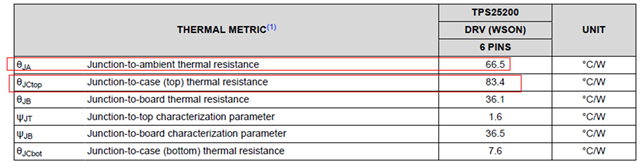

您好,θJA Δ I <Δ I θJCtop (如以下规格所示),这是正确的吗?
    您好、e2e 用户、
    是 的、θJA < θJCtop Ω 是可能的。   θJA 还取决于 PCB 布局、但 θJCtop 取决于芯片尺寸、在很大程度上取决于 IC 设计。 请参阅第2.2节中的此应用手册。  www.ti.com/.../spra953c.pdf
