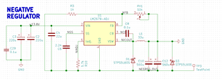

器件型号:LM2679
我将在反相降压/升压拓扑中使用 LM2679、如 AN-1157 和 此相关应用手册中所示。 此注释易于遵循、但我对输出电压限制有疑问。
我将使用13.8正电压电源进入降压/升压转换器。 您可以在下面看到我的原理图。 借助可调节 LM2679稳压器、我可以调节负输出电压。 它运行良好、但我对最大输出有疑问。  第二个应用手册提到、在反相降压/升压拓扑中、器件输入端的有效电压为 VIN-VOUT、不得超过 IC 的输入电压额定值。 对于 LM2679、最大输入电压为40伏。 因此、输入和输出电压之间的差值不得超过40伏。 考虑到我的输入电压为13.8伏、在反相降压升压拓扑中、我能否实现-15至-20伏的输出? 它在限制范围内、但我想要求确保。
(我知道使用10k Ω 可调电阻器无法实现这一点、如原理图所示。 我必须使用不同的电阻器、但我想问这个输出电压是否可行。)
    您好 Jason、
    正确答案:LM2679的 VIN-GND 引脚最大电压为40V、因此对于反相降压/升压、(VIN - nVOUT)电压不得超过40V。
    可以实现14V VIN 至-20V nVOUT 是肯定的。 确保 C4非常靠近 LM2679的 VIN 和 GND 引脚、以最大限度地减少任何尖峰或振铃。
    希望这对您有所帮助、如果您有其他问题、请告诉我、
