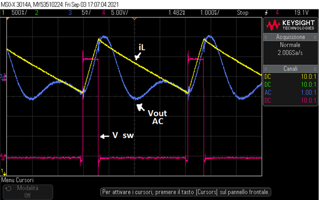

大家好、我正在使用 LM25117控制器测试我的降压转换器设计
运行条件是如此
VIN = 24V
VOUT = 3、3V
Iout = 4A (电阻负载)
Fsw = 250kHz
该设计使用这些组件
电感= 10uF
输出电容器(所有以下组件并联)
  • 两个820uF (铝聚合物电容器, ESR = 11m Ω)
  • 四个10 μ F 0805 MLCC
  • 两个100nF 0805 MLCC
COUT =(2 * 820uF + 4 * 10uF + 2 * 100nF)= 1680uF
我通过环路增益测量(与20欧姆并联的喷射变压器)检查转换器的稳定性、我找到了
带宽= 3、5kHz
相补角= 97度
我还检查了负载阶跃响应、它正常
输出电压纹波有一个 我以前从未见过的奇怪波形。
我发布了一个屏幕截图 (在交流耦合中使用示波器时获取输出电压纹波)
电压探头 用于低电感连接(猪尾)
我的问题是:
-为什么输出电压纹波具有该波形(不同于典型波形),原因是什么
-这可能是转换器故障的指示?
    您好、Francis、
    您的转换器看起来稳定。 最终、LM25117只能通过 MOSFET 和 SW 节点控制输出电压。
    由于 SW 节点和电感器电流看起来良好、我怀疑其是输出电容器或负载。
     820µF μ F 电容器没有频率响应来在输出电压纹波中生成正弦波。
    这可能是这些大电容器中的寄生电感、甚至是负载中的一些电感。
    如果开关频率一致且负载瞬态正常、那么我不会担心输出纹波的形状、我认为这是一个修饰。
