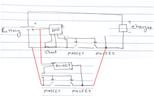

我需要使用 UC2843A 设计具有40 - 60VDC 输入电压和可变输出10A 电流限制的直流/直流转换器。 这将用于在-ve 线路中切换时为具有 BMS 的锂离子电池充电。 如果电流大于50A、BMS 可为电池充电50A 电流、直流/直流转换器将接管并以恒定10A 为电池充电。 电池+ve 直接连接充电器、在-ve 线路中、MOSFET 作为开关放置。 请建议如何实现直流/直流转换器设计。

    要在 BMS 和 UC2843A 之间来回切换、需要建立切换条件。 例如、您设计了一个电路来感测充电电流、并在一定程度上切换到 UC2843A。 您必须定义此条件、因为我们不确定要从 BMS 切换什么、反之亦然。
    对于恒定电流运行、您可以使用电流感应作为反馈环路的反馈信号。
    当您需要考虑如何在 BMS 和 UC2843A 之间切换以及如果您只需要 UC2843A 以10A 恒定电流运行时、您重新创建面向 BMS 的线程看起来更合适。 在您将这些细节与细节进行比较后、您可以返回 UC2843A、并提供有关 UC2843A 设计的详细规范。
    此外、如果您想使用 UC2843A 进行 CVCC 设计、最好考虑 UCC28740、因为它具有 CVCC 嵌入式功能。
    你(们)好
    感谢您的回复。
    切换到 UC2843A 以及在 BMS 之间切换的条件、根据应用、我们知道何时打开 BMS 的 MOSFET 以及何时打开 UC2843A。 问题是、由于电池+ve 与充电器+ve 直接连接、并且开关位于从电池到充电器-ve 线路中、因此如何使用 UC2843设计直流/直流转换器?
    您需要将 UC2843A 转换器与 BMS 并联。 因此、当停止 BMS 时、打开 BMS 的两个 MOSFET。 直流/直流 MOSFET 开始工作。
