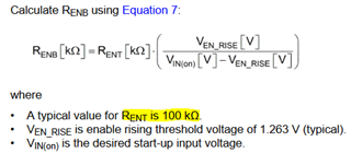

数据表中有 VOUT 的建议 Fsw 范围(表8-1)。 这是强制性的吗?
   或者、用户是否可以根据下面的公式自由设置和使用它?
2.在数据表中的以下公式中、Rent = 100Kohm 是否正确?

    建议的 FSW 范围表是一个粗略的指导、可适应高达36V 的完整输入电压范围并保持20-40%的电感器纹波电流。
    开关频率建议将取决于您的应用需求和设计标准(效率、热性能、解决方案尺寸等)
    是的、通常建议顶部电阻器为100k Ω 的起点。 这有助于限制从使能电阻分压器汲取的电流。 您可以选择想要固定的任何租赁值、然后根据该值计算 Renb 和 Vin。
