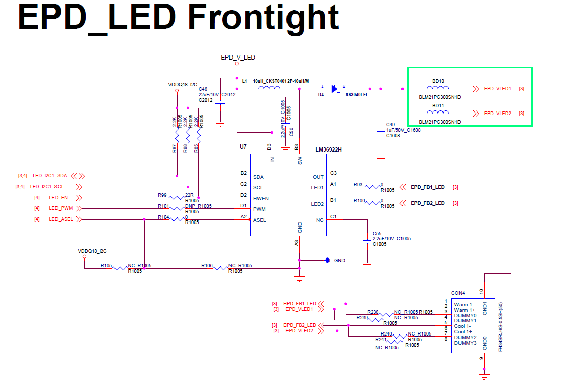

我的客户正在使用 LM36922H 开发 EPD (电子纸显示屏)。
我想用不同的功率驱动 LM36922H 的每个 LED 通道。
每个通道分别有11个和12个串联 LED、我希望两个通道以不同的功率运行。
问题1. 是否可以使用不同的功率操作两个通道?
谢谢。
mj
    如果您必须这样做、则较少 LED 灯串的功耗将会大得多、这是由内部电流阱引起的。
    Robin
    大家好、Robin
    是否可以在内部实现单独的电源控制?
    客户需要调整下面两种类型的 LED 的亮度、即暖和凉。
    1) 1)暖和凉的亮度均受控制
    2) 2)以不同的方式控制暖和冷的亮度
    3) 3)只有一个温控和冷控控制亮度
    客户电路图如下所示。
    请检查该部件是否可以进行上述控制。
    谢谢。
    mj
    根据您的描述、似乎需要对每个字符串进行独立控制。 此器件不支持此类引脚。
    如何选择两个 LED 驱动器分别控制每个灯串?
    Robin
