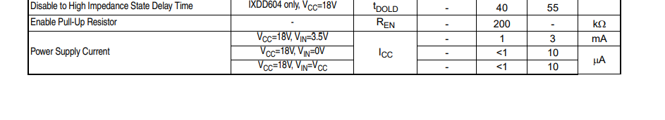

我目前正在使用 IXYS ixdi604si 栅极驱动器。  该驱动器具有不同的电源电流、具体取决于数据表中所示的输入电压。
我可以使用反相输出器件 ixdn604并更改我的控制以进行补偿、但我想知道您的类似器件 ucc27524是否具有较低的电源电流、而不考虑输入电压?  我在27524数据表中找不到这一点吗?

    UCC27524是替代 ixdn604 IC 的好选择。 考虑到 INX 级需要的电流非常小、我们的驱动器的 IDD 电流应与 INX (反之亦然)信号幅度无关。
    影响 IDD 电流的因素是 VDD 范围、开关频率等。
    如果有、请分享应用原理图(通过电子邮件、受 NDA 限制)、以帮助指导您更换 ixdn604、因为我们的驱动强度比4A 高、在1.8nF 时上升/下降和传播延迟时间更短。
    -Mamadou
    我已经尝试 过 UCC27524D  和  UCC27523D (反向逻辑控制)。  使用16V 电源时、静态电流为~0.25mA。  我已经尝试启用和禁用器件、但~相同的抽取。   数据表显示了由3.4V 电源供电时~100uA 的"启动电流"、但只有图表显示了较高电压下的基准电流。  我的问题是我使用其中的3个器件、因此我的静态电流接近1mA。  我需要在 uA 范围内。  是否有其他选择?

    从 IDD 的角度来看、最接近的替代方案是 UCC27531、尽管它不会与之前的 IC 引脚相同、并且需要2个 IC、因为它是一个单通道驱动器。
    待机电流、如下所示、EN 悬空并连接到电源。
    EN =浮点、IN =浮点
    VDD
    IDD (uA)
    10.
    248.
    12.
    255.
    14.
    260
    16.
    265
    18
    271.
    20.
    276.
    22.
    280
    24
    286.
    26
    302.
    28.
    307.
    30
    313.
    32
    319.
    EN = IN = VDD 高达25V (IN 和 EN max rec。 操作 电压)
    VDD
    IDD (uA)
    10.
    316
    12.
    337.
    14.
    356.
    16.
    374.
    18
    392.
    20.
    409.
    22.
    427
    24
    446
    26
    28.
    30
    32
    但愿这对您有所帮助。
