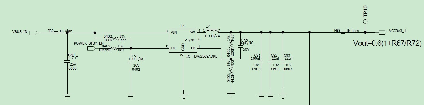

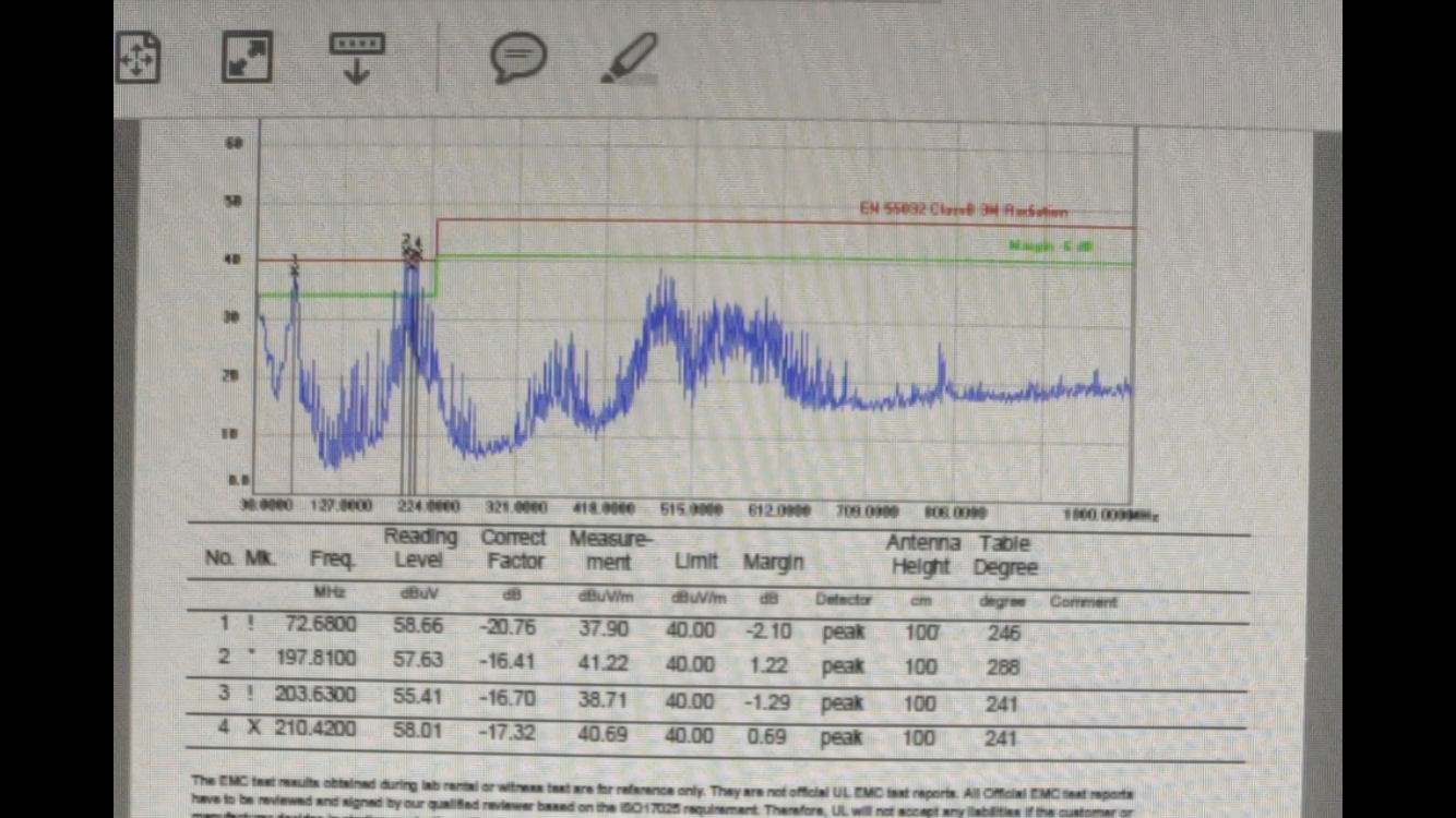

我的客户 在其扬声器产品中使用了两个 TLV62569A。 5V USB 输入、3.3V 和1.8V 输出。 到目前为止、它们未通过 EN55032辐射测试。 我知道这是一个系统问题。  帮助查看 TI 器件是否存在潜在问题。  感谢您提出进一步调试的建议、以便找到此问题。
原理图:
PCB:
测试中已修复:
禁用 TLV62569A、可以看到改进。
    尊敬的 Yue:
    有关改进辐射 EMI 的布局建议、请参阅随附的文件。
    另一方面、您能否让客户测量 VIN-GND 引脚和 SW-GND 引脚波形(示波器带宽设置为1GHz)?
    e2e.ti.com/.../TLV62569A_5F00_layout-proposal.pdf

    客户没有1G 振荡器、因此我必须要求他们给我一个电路板来为他们测试。  您可以将其标记为"建议的解决方案"、如果我完成了测试、我将通知您。 或发布新的。
    BTW、根据它们的引脚4波形、我可以看到边沿  振荡、 您是否有改善此情况的建议?  谢谢。
    尊敬的 Yue:
    感谢您的更新。
    高频噪声可归因于 VIN 和 SW 引脚。 通过在 SW 引脚和 GND 之间添加一个小电容器(数十到数百 pF)、可抑制 SW 引脚上的 HF 振铃。 但是、请注意、放置电容器可能会导致效率降低。 可以在 VIN 引脚上限制电压振铃、但它可能需要~100pF -~100nF 范围内的更高电容。 最好使用0402电容器、因为它具有较低的 ESL。
