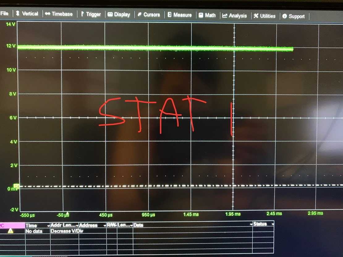

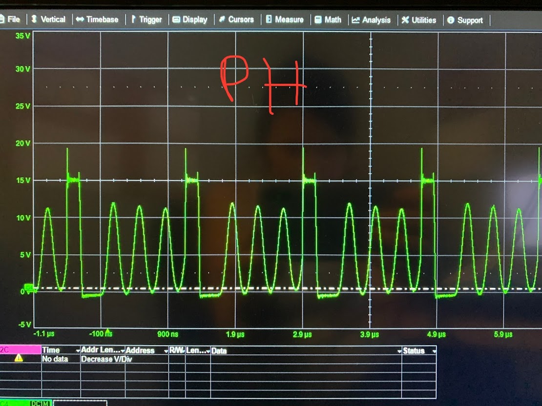

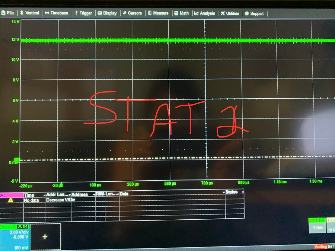

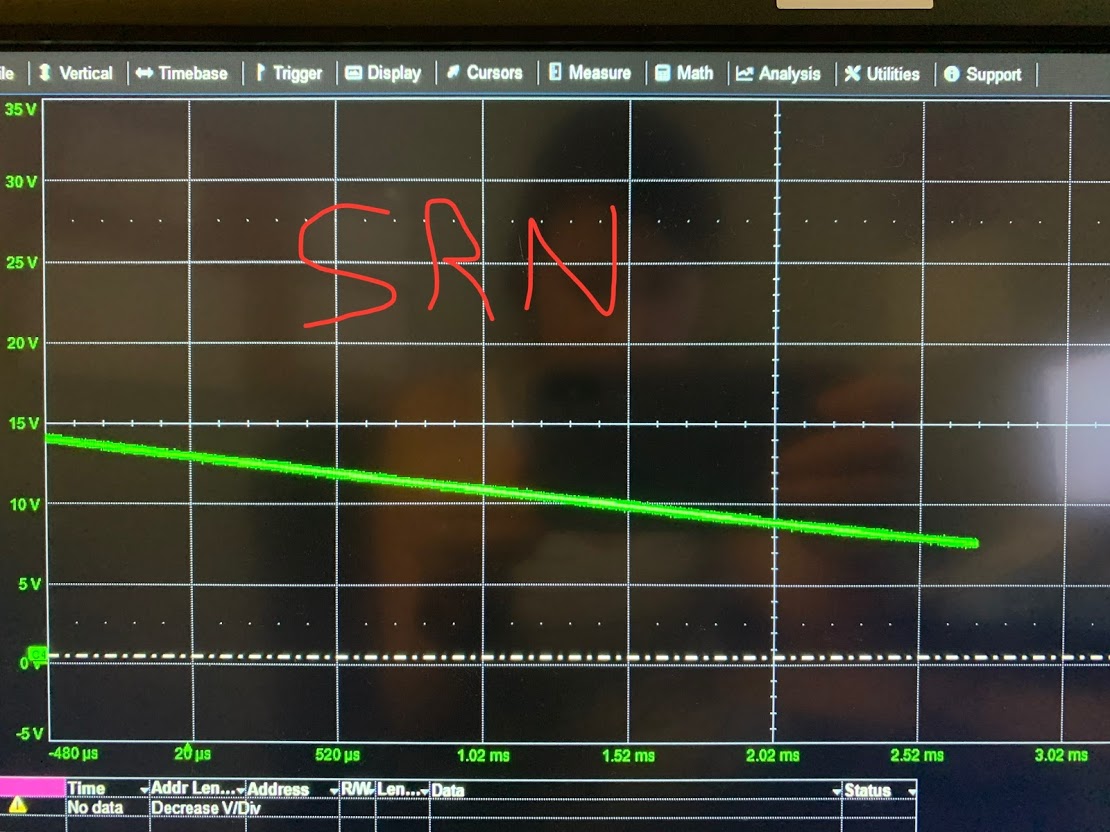

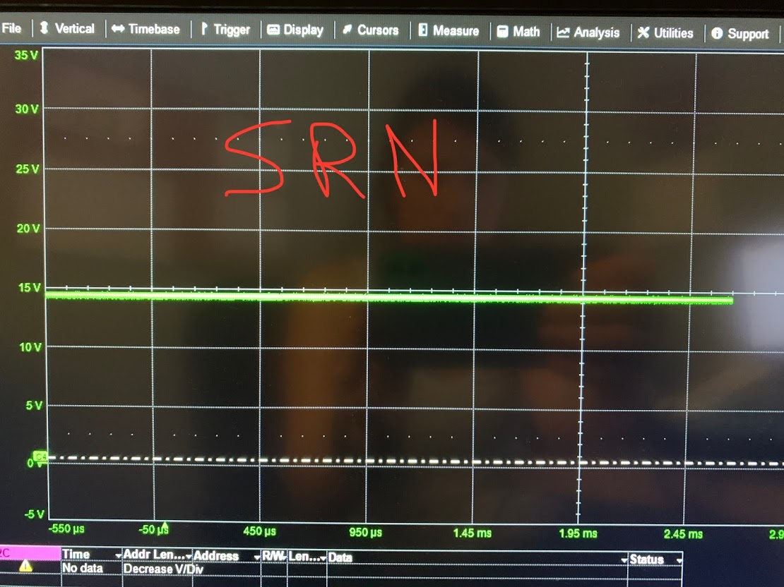

我有2个具有完全相同电路的定制板。  在每个引脚上断开电池后、它们在 STAT 1和 STAT 2引脚上显示不同的行为。  在一个电路板上、STAT 2引脚 LED 以高(ish)频率闪烁、我可以听到声音振荡。  STAT 1 LED 熄灭。  在另一个定制板上、STAT 2 LED 恒定亮起、STAT 1 LED 在大约1Hz 的频率下闪烁、同时还会发出可闻噪声。  我是否可以通过某种方法来防止这种情况?  电路设计是否有问题?  我的设计基于 SLVA437A--下面的电路。
    您好、Karina、

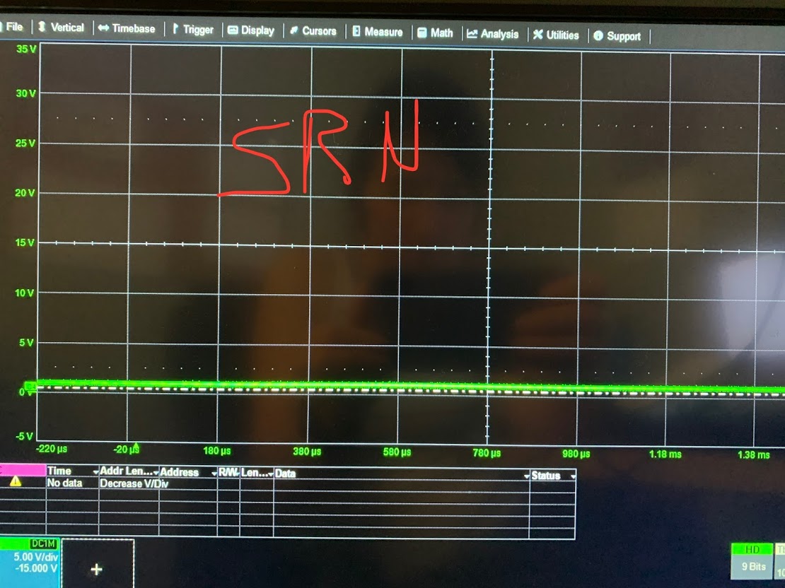

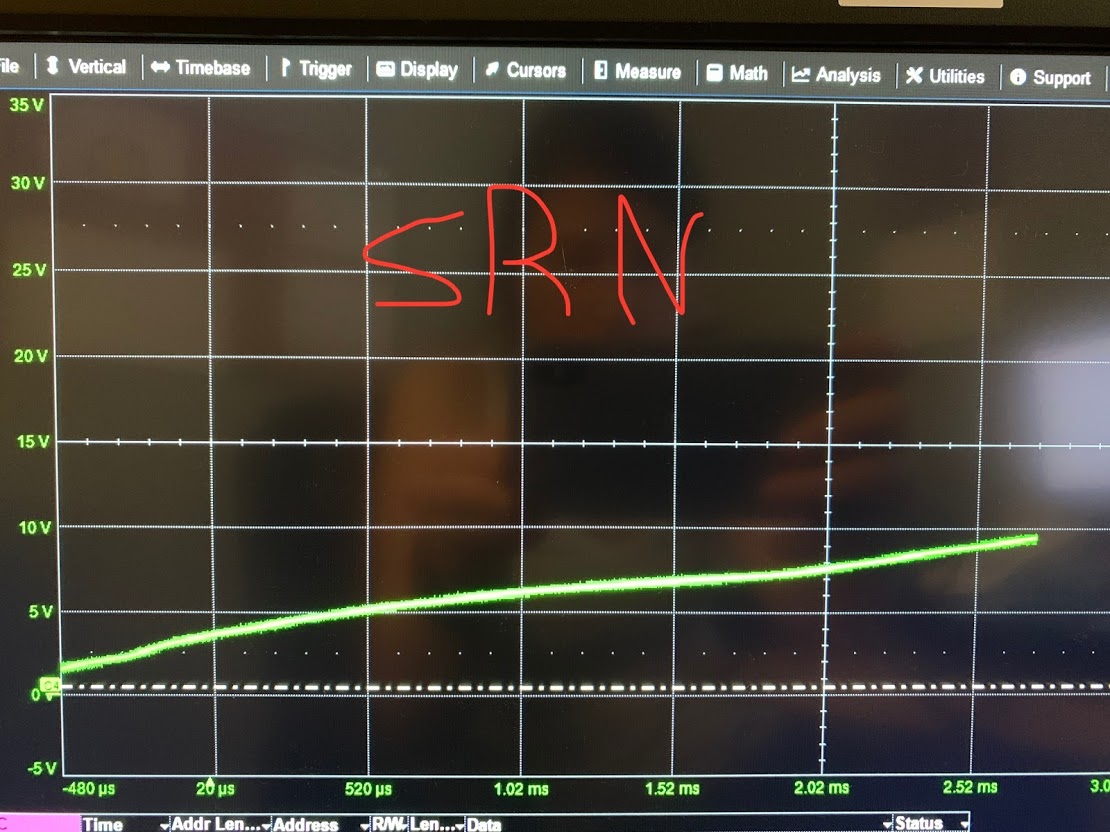

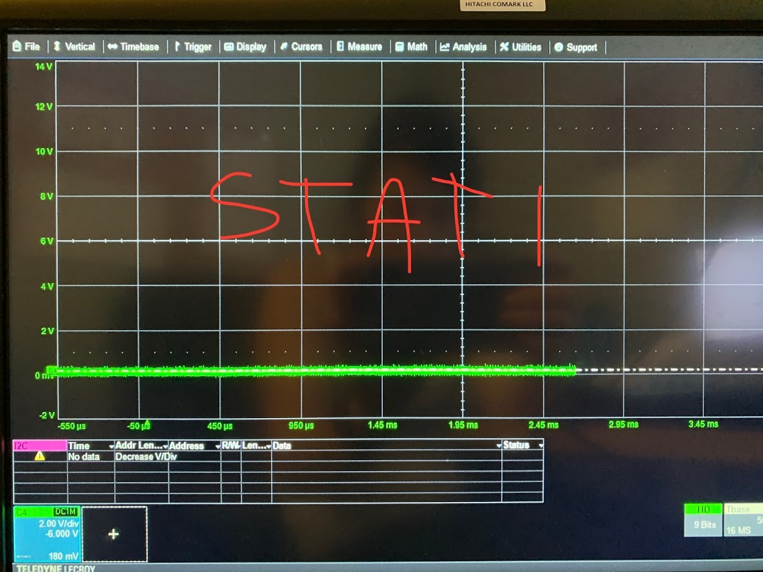

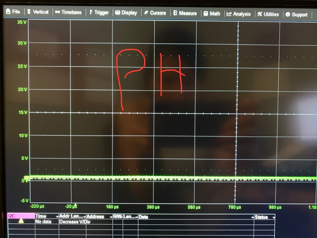

     电池不存在时、您能否获取 STAT1、STAT2、PH、SRN 的波形?

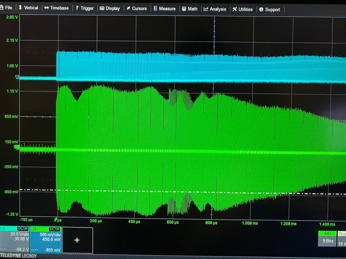

    我已包含从每个请求引脚获取的波形图片。  由于转换频率较低、因此很难在一次捕获中获得良好的图像。  如果我可以捕获对您更有用的内容、请告诉我。  这些图像显示了每个引脚转换通过的不同电平。  唯一保持恒定的是 STAT2。   我还展示了 PH 引脚上振荡的扩展视图。  这些图片都是在具有低频振荡的电路板上测得的。   最后2张图片来自另一个频率较高的电路板、"闪烁"。  它显示了 PH 引脚(蓝色)和接地(绿色)。  看起来、PH 振荡像噪声一样耦合到接地端。  在不使用电池端子时、是否有办法终止电池端子以防止这些振荡?  感谢您提供的任何帮助。
