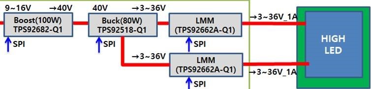

客户已完成 Matrix All Function H/L LDM 概念。
部件: TPS92662A-Q1、TPS92682-Q1、TPS92518-Q1
使用两个 TPS92662来控制总共24个 LED。
因此、TPS92518 1通道需要50W 电平输出。
如果我将其组织成一个块、那么散热是否没有问题?
如果散热有问题、请检查每个 IC 是否需要加倍。

    方框图应具有两个单独的 TPS92518、每个 TPS92518将一个馈入两个 LMM 部件。  TPS92618和 TPS92682是一款控制器、因此外部功率级组件必须能够处理功率并正确散热。
    谢谢 Tuan
    您好、Cho、
    应该只有一个具有双通道的 TPS92518。
    谢谢 Tuan

    1.把它组织成现有的区块是对的吗?
    或者我是否必须组成下面的块?
    您好、Cho、
    块 1正确、因为 TPS92518是双通道。
