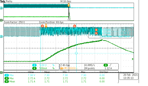

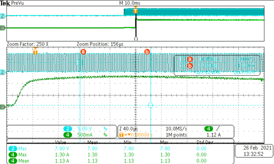

我的客户将 TPS92691用于降压/升压。
输入电压48V、输出电压:42-58V
低电平下为~1A。 它们使用 PWM 引脚来打开 LED。 当打开时、VLED 上存在过冲。
    抱歉、网页掉出...
    我的客户将 TPS92691 用于降压/升压。
    输入电压48V、输出电压:42-58V
    fsw:384KHz
    IO:0.1 - 3.5A
    它们使用 PWM 引脚来打开/关闭 LED。 变化频率非常慢。
    轻负载~1A、VLED=50V 时、打开和关闭时、VLED 上出现过冲。
    EN 关断:存在过冲
    开关看起来不稳定
    稳态看起来正常。
    Rcomp = 1kOhmn
    Ccomp = 0.01uF
    CHF = 100pF
    如果使用下面的计算结果、则状态不稳定。
    Rcomp = 10kOhmn
    Ccomp = 0.01uF
    CHF = 100pF
    如果更改为 CHF =高于100nF、则会出现过冲。 但稳态并不稳定。
    Rcomp =卸载
    Ccomp = 0.01uF
    CHF = 100pF
    对其进行微调有什么理想之处?
    BR、
    弗兰克

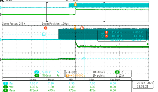

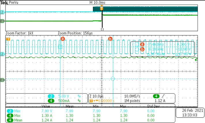

    您好、Frank、
    我想验证您是否完成了数据表中 RIS 和电感器值的计算。  如果 您没有这样做 、则需要仔细检查。  我要问的另一个问题是、它们是否在此应用中使用 PWM 调光 FET、以及 FET 的导通和关断是否相对于 TPS92692的 PWM 调光输入存在任何延迟。
    除此之外、这是一个系统级和补偿调优、它们必须在硬件上执行此操作。
    谢谢 Tuan
    尊敬的 Tuan:
    对于电感器、根据"基于 CCM-DCM 边界条件"计算得出的值为39uH。
    由于太大、客户只使用10uH。 是否有任何方法可以使用更小的电感器?
    对于 RIS、使用10uH 电感器进行计算时、RIS 为0.02 m Ohmn。 因此、板载 RIS 为0.02 mOhmn。
    它们使用 Iadj 来调光激光器。 PWM 只是为了启用激光器。
    关于以下建议、客户需要微调 COMP 引脚上的组件、对吧? 重负载和轻负载似乎具有不同的值。 有什么建议吗?
     "除此之外、这是一个系统级和补偿调优、他们必须在硬件上执行此操作。"
    由于过冲仅在打开和关闭时发生、因此调整软启动可以有所帮助?
    BR、
    弗兰克
    弗兰克、
    不能将 PWM 输入用作 TPS92691的使能端。  如果您将其用于该目的、那么基本上在使能期间不会进行软启动、并且会出现过流情况。  您需要使用集电极开路或漏极开路将 SS 引脚下拉至接地、以禁用 TPS92691。
    就 PWM 关断时间边沿 获取大输出电流而言、完全不应根据器件的设计方式发生这种情况。
    谢谢 Tuan
