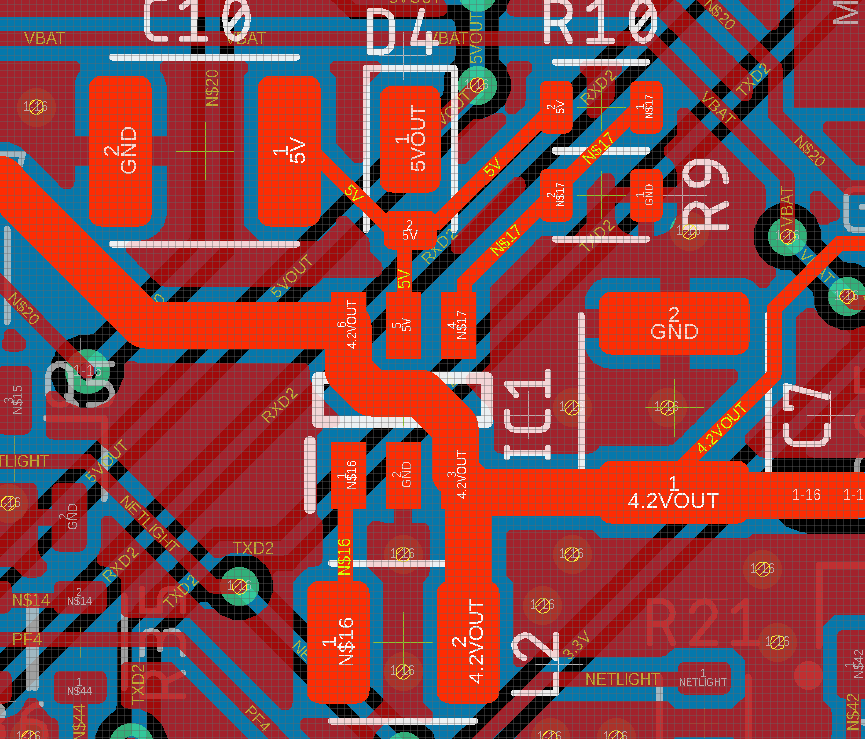

在客户的应用中、TLV61220连接到 BQ25606的 Sys 引脚、该引脚从锂离子电池输出4.2V 电压。  TLV61220连接到负载时的输出电压下降:4.96V@3mA、4.40V@5mA 和3.72V@10mA。 他们尝试将 TLV61220的 VBAT 引脚连接到5V 电源、结果相同。 此问题的原因可能是什么? 请参阅下面的原理图和 PCB 布局以供参考。

    您好 Danilo:
    很抱歉、我找不到 Cout 所在的位置。 请帮助检查来自 Vout-Cout-GND 的环路是否尽可能短。
    客户测量的 Vout 是什么? 二极管之前或之后?
    COUT 电容器(10uF、50V)位置是左上角突出显示的位置、名称是"C10"。 我们还在二极管之前进行了测量。
    您好 Kamal:
    这不是正确的位置。 Cout 应尽可能靠近 IC、并使 Vout 引脚和返回 IC GND 的环路最短。 请查看数据表布局指南的详细信息。
    此外、它应该位于 IC 的中间位置以加载、二极管应该位于 Cout 之后。
