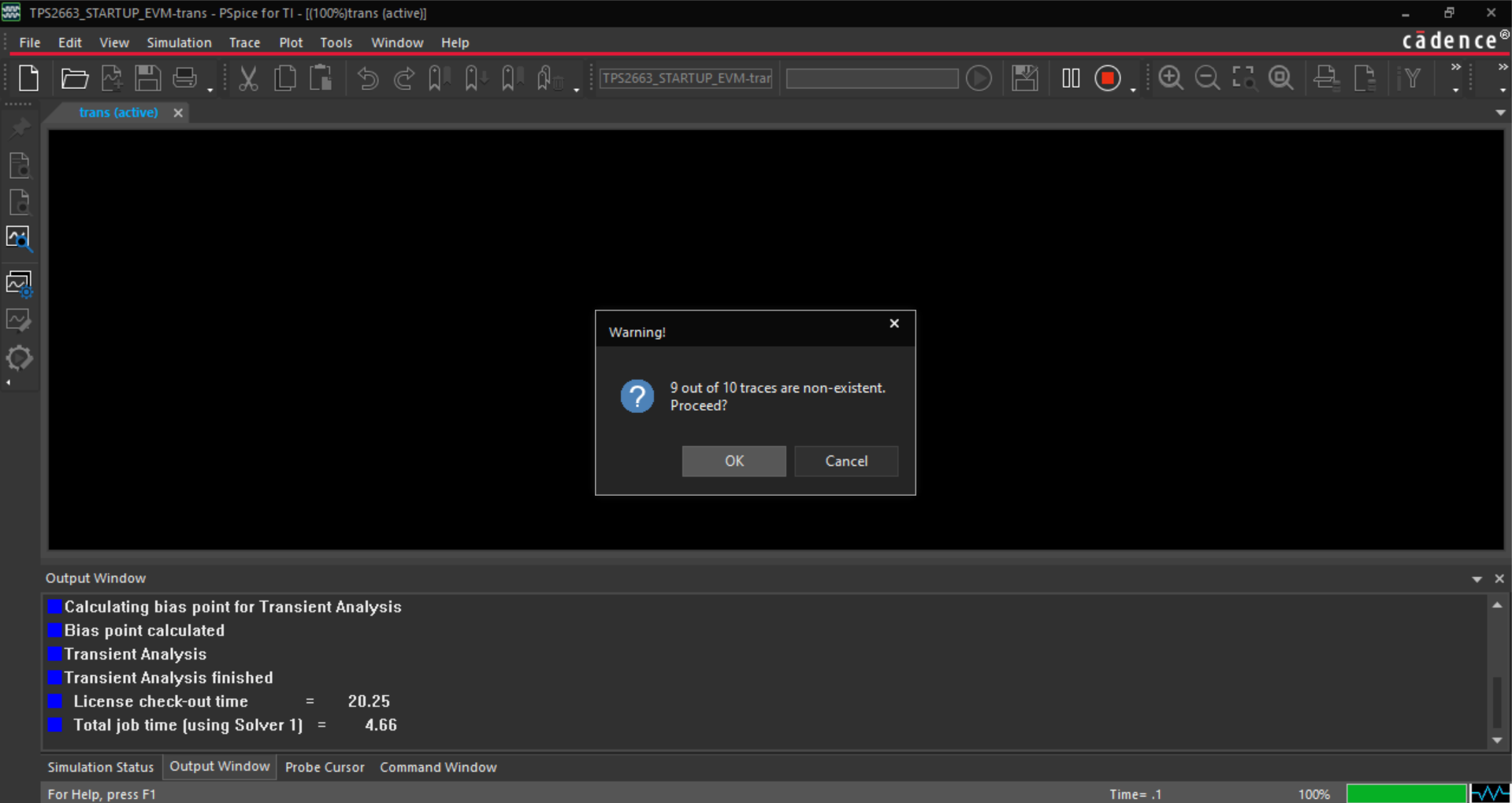

你(们)好。
我正在尝试 使用 PSpice for TI 运行模拟模型(www.ti.com/.../slvmd03),但它不起作用。 我始终会收到以下警告、然后出现几个错误。
此外、您是否具有与 TINA-TI 相同的仿真?
劳拉
     您好、Laura、
    感谢您的支持!
    请使用随附的 TINA 文件进行仿真。
    e2e.ti.com/.../TPS2663_5F00_TRANS_5F00_TINA.zip
    此致、Rakesh
    您好、  Rakesh、
    您是否知道如何使用 PSpice for TI 解决此问题?
    此外、我从网站下载的版本具有有限的功能。 这是付费软件吗?
    劳拉
    您好、Laura、
    仿真已完成(请参阅窗口底部的绿色进度条)。 只需单击"确定"、然后右键单击黑色画布、然后选择"添加迹线"以绘制所需的波形。
