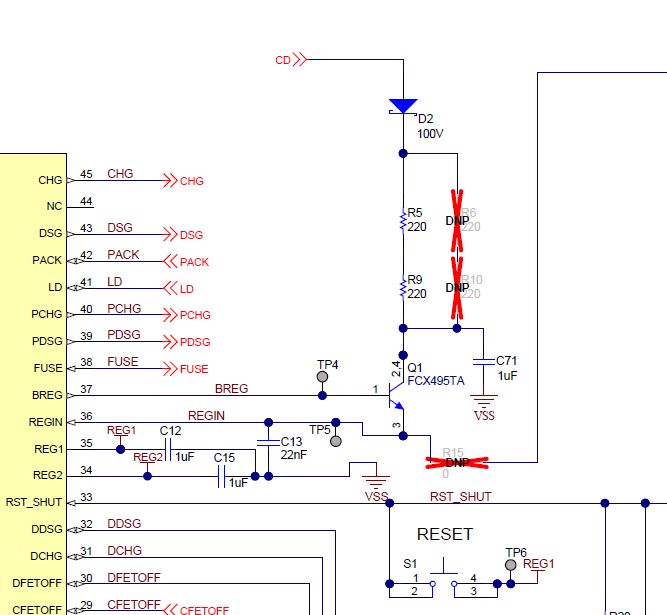

    感谢您的快速响应、我将使用 BQstudio 将 OTP 设置刷写到 BQ76952。 此外、我使用内部前置稳压器 REG0为 Regin 供电(BREG 驱动 NPN BJT)、但我也无法在 Regin 引脚上实现任何5.5V 电压! 因此、REG1、REG2可能无法正常工作!
    尊敬的 Abhinav:
    这似乎是问题所在。 您能否在 Regin 和 BREG 上共享您的电路? 它与数据表示例原理图中使用的相同?
    Matt

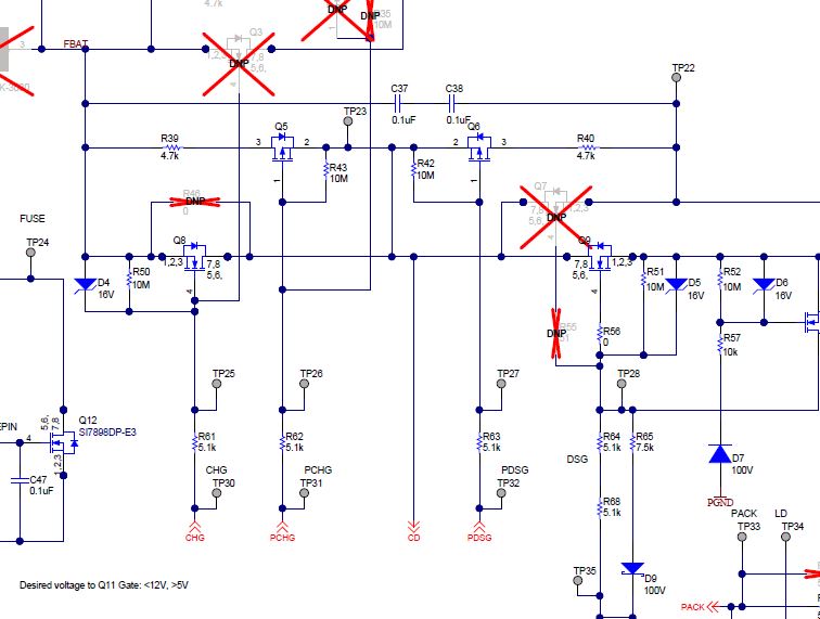

    这就是我为 Regin 供电的方式、但在我的情况下、尽管通过 BQStudio 启用了 BREG 引脚、但它上没有电压。 变体对该 IC 的运行是否有任何影响? 我将使用图中所示的变量1、如下所示:

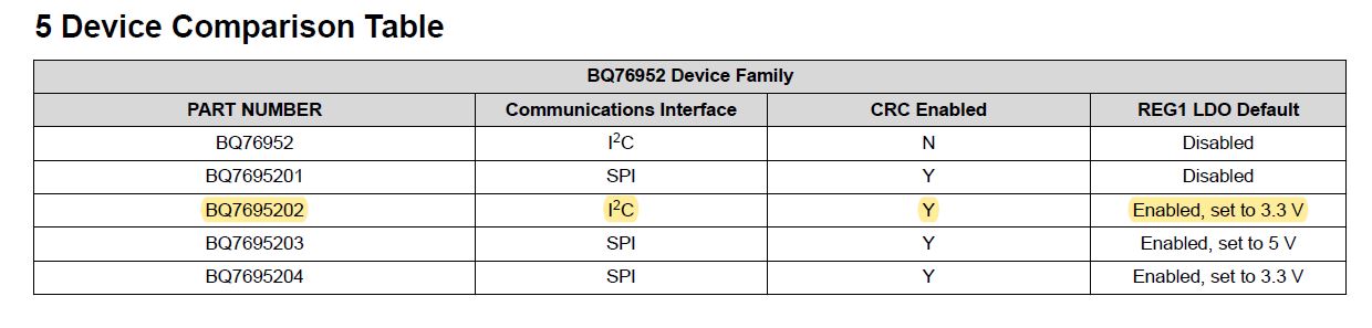

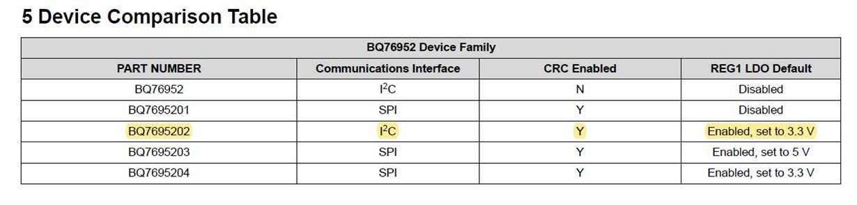

    默认情况下、BQ76952和 BQ7695201将 REG0配置寄存器中的[REG0_EN]位设置为零。 其他3种变体默认启用此位。
    我假设您要写入此位来打开 BREG?
