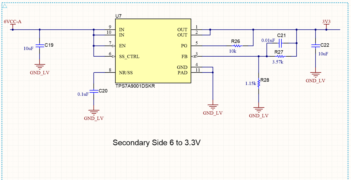

尊敬的团队:
我将通过以下原理图帮助客户测试 LDO TPS7A9001。 我发现输出电压仅为0.85V、VFB 仅为0.2V。 您认为芯片已经损坏了吗? 或者您有其他建议吗?
迪伦
    您好、迪伦、
    每台设备在发运前都经过测试、因此应已到达工作状态。 您能否重新上传原理图以便我们进行评估、但未正确发布。
    尊敬的 Renterghem:
    我在这里重新上传了原理图。
    迪伦
    您好、迪伦、
    我没有注意到原理图这一部分的任何问题、但我要检查两件事:
    1. 器件是否会进入热关断状态? 500mA 时、6V 至3.3V (假设您在满载时使用它)将为1.35W、该器件可支持该功率、具体取决于环境温度和 PCB 布局。  假设采用 JEDEC 布局、则结温会比环境温度高77C。
      1. 示波器是否显示0.85V 直流电压下的输出? 如果是热关断、则输出看起来更像一个开启和关闭的方波。
    2. 确认没有超过绝对最大值的情况(Vin>7V 或 Vout>Vin+0.3V 最有可能)
      1. 在启动、关断、负载瞬态或任何故障情况下、使用示波器测量输入电压、输出电压和输出电流(如果可能)。
    但愿这对您有所帮助。
    尊敬的 Renterghem:
    非常感谢您的帮助! 我找到了这个问题的根本原因。 原因是 C2K 上的后续级对地短路、这会导致输出电容器将3.3V 直接对地短路。
