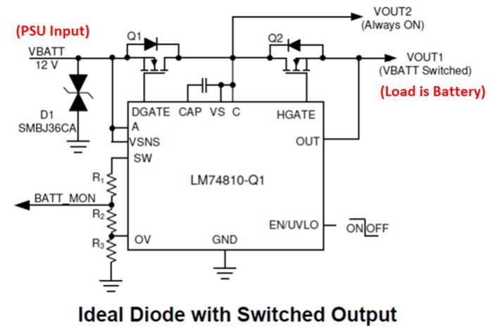

    您好、GD、
    感谢您的支持。
    如果我们的12V 输入位于 Q1侧、电池负载位于 Q2侧。  请参见下图。  我是否可以知道输出电池是否反向、LM7481 在输出侧是否具有反向电压保护?  如果没有,我们是否有办法防止这种情况?
    BR、Gary
    您好、Gary、
    现在、我们有仅支持输入反极性保护的器件。 我们没有可支持输出反极性保护的器件。
