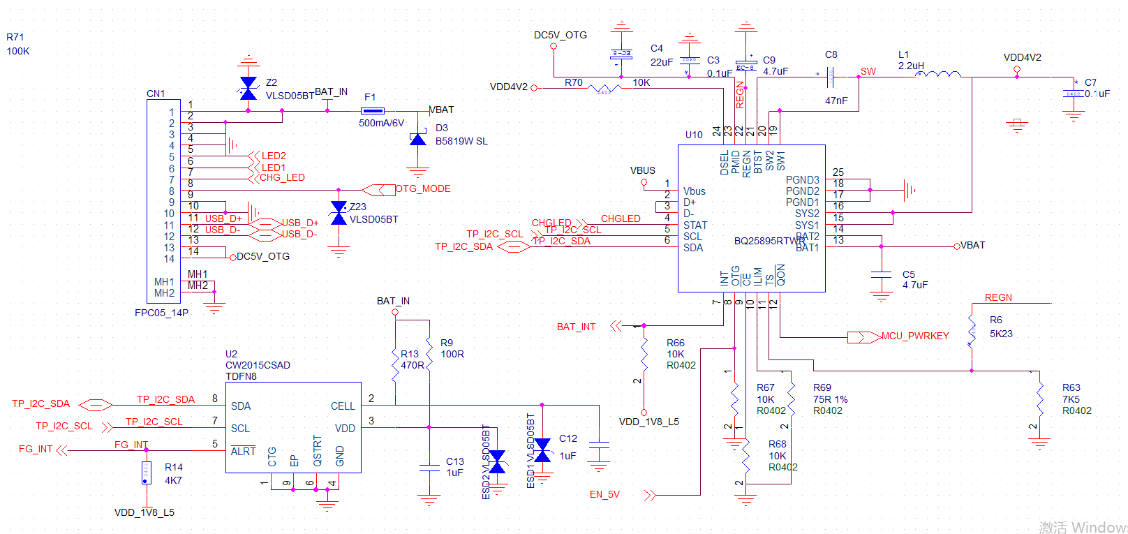

    您好、尊敬的 TI 团队。
    我来自中国、我无法在电源管理论坛中提出我的问题、所以我在这里发了一文。
    我使用 BQ25895 为 LI-battery) 3.7V-3500mAh 充电、当充电至4.0V 时、LED 为100%、STAT LED 亮起、然后继续充电、但在4.0V 至4.2V (STAT LED 熄灭)期间充电了15小时。 太长了…
    为什么。谢谢。
    下面是 sch。
    有关 BQ2589X:原理图审阅和 PCB 布局设计提示、请访问 e2e.ti.com/.../874557。 定制原理图上的一些外部元件似乎不遵循指南。 请更新并重试。
    宁。
