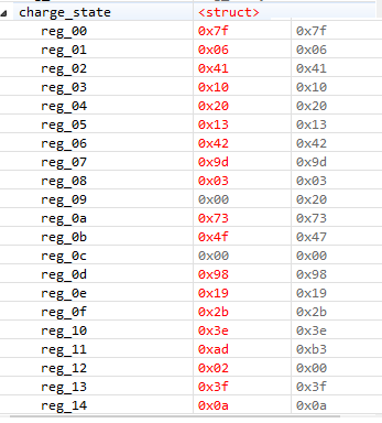

    你(们)好,宁
    所有 寄存器。 第一列是电池处于"预充电"状态、下一列是几秒钟后进入"未充电"状态
    Phil

    Phil、
    REG09=20表示 BATFET (Q4)已关闭。 请检查主机是否设置了该位。
    宁。
    你(们)好,宁
    否。主机只读取 REG09。 系统工作正常、我们只在使用深度放电的电池时发现问题。
    如果充电停止、BATFET 位将变为1、您将会正确。 我应该尝试清除这个位吗?它被置位了?
    Phil
    此外 、VBAT_DPLZ 的值是多少? 数据表中未指定该值。 也许、如果电池电压低于该电压、BATFET 将始终关闭?
    编辑:我在数据表中找到了这个;
    VBAT (DPLZ)电池耗尽上升阈值2.35 (最小值) 2.7 (最大值) V

    Phil、
    当电池低于电池电量耗尽阈  值时、BATFET 关闭以退出补充模式、然后电池无法放电、但在电池电压过低时、除非电池保护电路断开电池连接、否则电池仍可充电。
    请参阅图12。 电池充电曲线在 d/s 上、电池充电器电流典型值为100mA、即使 VBAT < 2V、通常在存在有效 VBUS 时也是如此。
    请监视 BAT 引脚电压并查看 BAT 引脚电压变为多低。 您是否还可以尝试清除 BATFET_DIS 并查看它是否有用?

    你(们)好,宁
    很抱歉、我已经再次查看固件、找到了固件的不同部分、如果电池电量过低、该部分会将系统置于运输模式。 很显然、这会与充电器发生战斗、因此如果我打开 BATFET、运输模式代码会将其关闭。
    感谢您的帮助、
    Phil
