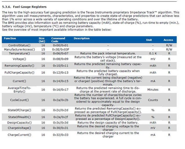

此外、我还为 TI 电池电量监测计添加了电池内部协议和 I2C 协议图片:
#电池内部:
下面是电池内部的图片、其中列出了 BQ25611D 的内置电池组保护和 TI 电量监测计可用 I2C 消息:
请检查附件#2 ->图(2)
#这是来自电池电量监测 IC 的 I2C 消息:
请检查附件#3->图(3)

    Rezwan、
    我可以回答一些与 BQ25611D 相关的问题。
    3. BQ25611D 是否会 自动向电量监测计 IC 写入数据、以便在需要时请求电池温度、电压和充电参数?
    是总线上的辅助器件、不能写入其他器件。 BQ25611D 只能被写入或读取。 它无法读取或写入总线上的其他器件。
    由于电池没有热敏电阻输出(电池 NTC 连接到电量监测计 IC),我们是否仍然可以使用充电器 IC 的 JEITA 充电,或者充电器 IC 是否使用默认充电参数并根据 ChargeVoltage()和 ChargeCurrent ()进行调整
    两个器件无法共享 NTC。 您将需要一个用于 BQ25611D 的第二个 NTC、或使用10k 电阻器固定 TS 引脚电压、并根据 需要依靠电量监测计或主机控制器来配置充电器。
    将 VSYS 引脚输出到系统的最大电流是多少?
    建议的转换器工作条件最大为3.2A 此外、电池始终可以对电源进行补充、并且建议的工作条件为6A、RMS 最大值。
    6. BQ25611D 数据表第45页的图10-1显示了直接连接到充电器 IC 和系统其余部分的已断电 VSYS 的电池。 我们还打算以这种方式使用充电器 IC 来掩盖系统中的电池、但如果我们直接从电池获取电源、是否会出现任何问题?
    这不应该是问题、我们的客户过去成功地做到了这一点。 只需了解您将没有最低系统电压调节。
    Ricardo
