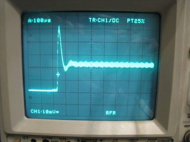

我可以在加电期间测量明显的 LED 电流过冲。 当 Vin=24V 和单个 LED (Vf=3V)用于负载时、峰值电流约为2.5A/ 50µs μ s (ISET = 1A)。
随着 LED 数量的增加、峰值电流也会降低、同样、对于单个 LED、如果 Vin 降至6V、峰值电流也会降低。
遗憾的是、使用 Vin=24V 为单个 LED 供电是客户的需求。
使用 DIM 引脚无效。 我可以通过将引脚下拉至 GND 来抑制 LED 电流、但当它被释放时、过冲仍然存在。
稳态建立后、切换 DIM 引脚会显示非常干净的 LED 电流转换、这一点令人惊讶。 这种过冲似乎仅在 LED 电流首次稳定时发生。
我最初以为我的 PCB 布局设计不佳、但我在 TI 演示板上的行为相同。
图片显示了使用钳位电流(50mA/mV)测量的 LED 电流
这种过冲是一个问题、因为即使在极短的脉冲期间、并非所有 LED 都可以处理2.5倍的标称电流。

    Vin 稳定在10µs μ s 左右、而 LED 电流过冲大约在350µs μ s 后发生。

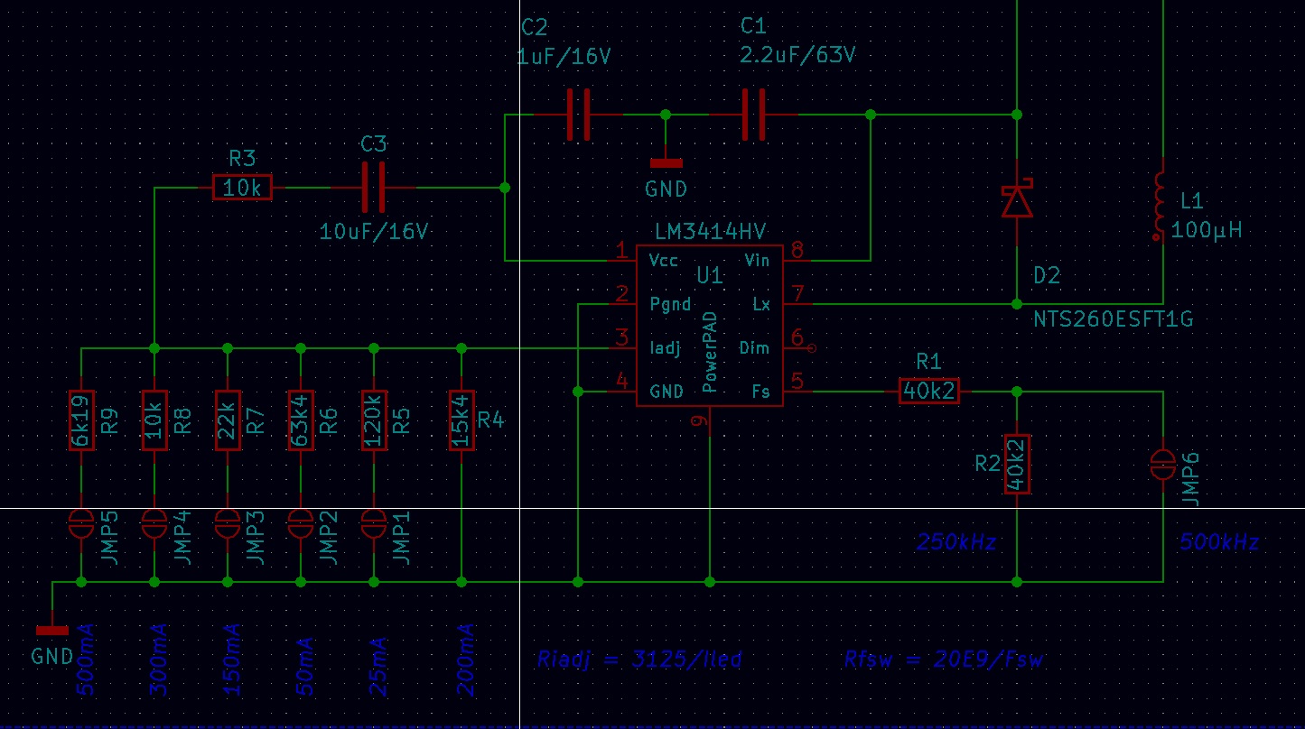

      请分享您的原理图和电源电压、LED 配置和规格。
      通常、正确的上电顺序是先为 Vin 供电、然后将 PWM 信号提供给"DIM"引脚。

    您好 Sean、
    我认为我找到了一种变通办法。
    目的是欺骗 Iadj 引脚。
    RC 网络 R3-C3在启动时使用电流临时馈送 Riadj 电阻器。
    因此、Iadj 引脚上没有电流流出、这会将输出电流设置为零。
    我的启动非常缓慢、非常平稳。
    我想知道该解决方案是否有任何负面影响。
    Rgds
    Julien
    您好、先生、
       您还可以尝试将 RC 滤波器从 VCC 连接到 GND、RC 连接点连接到"IADD"引脚、这将使"IADD"引脚的电压值平滑增大。
       我看不到对该变通办法的负面影响。
    BR
    肖恩
