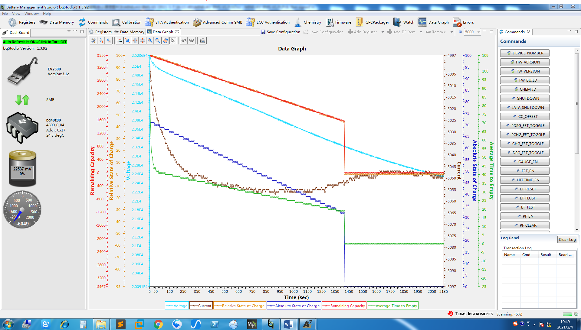

问题和性能:我尝试多次学习周期、但尚未成功完成。
在电池充电和放电过程中,“相对充电状态” 和“绝对充电状态”  是异常的。  电池充电时,计算得出的“剩余电量”不正确。
电池充满电后、立即对电池进行5A 放电、放电结果如下图所示。
当电池电压约为23.2V 时、剩余电量为1500mAh、相对充电状态 为43%、绝对充电状态 为35%、剩余放电时间为19分钟、突然跳至零。 充电器显示输入功率为5000mAh,但当电池充满电时,“充满电容量” 显示电池的剩余电量约为3500mah。

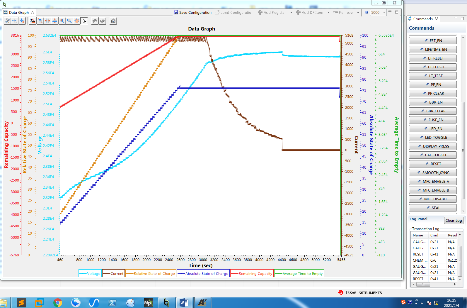

如下图所示为电池充电
电池充满电后、剩余的电池容量为3549mAh、与充电器上显示的5000mAh 不同。 当电池电压上升至约23.6v 时、剩余电量、相对电池容量和绝对电池容量开始上升。

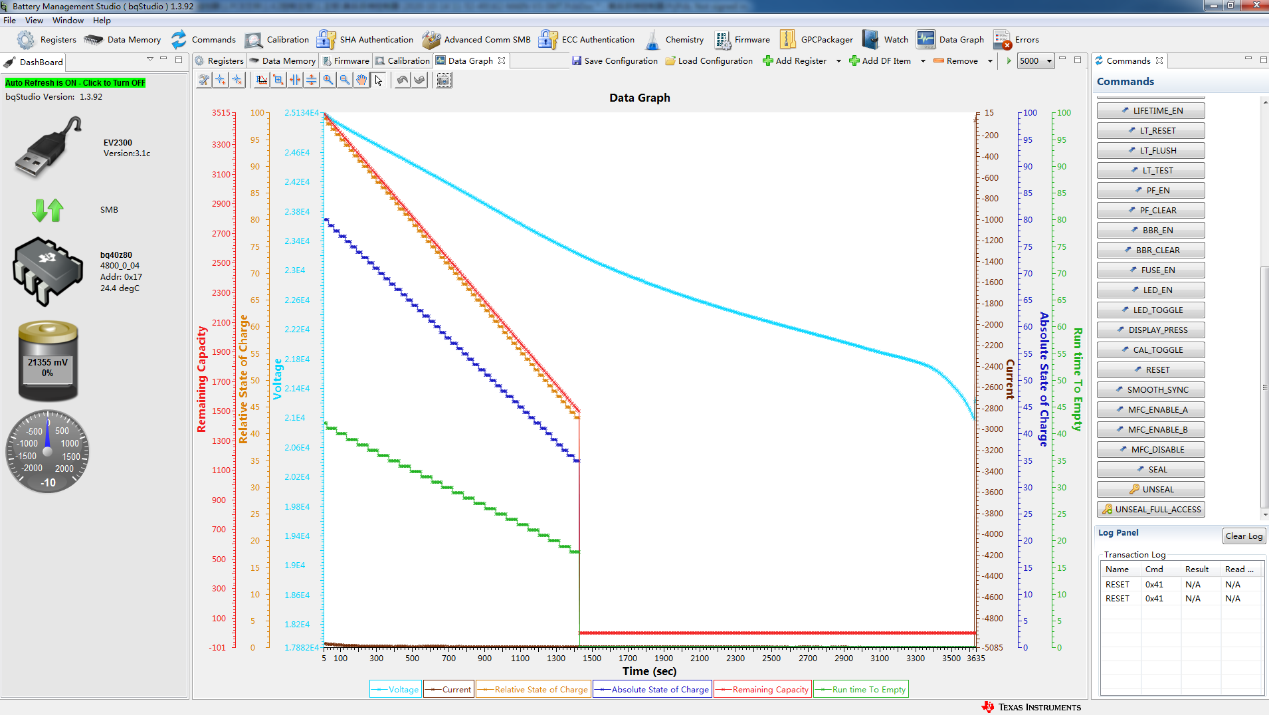

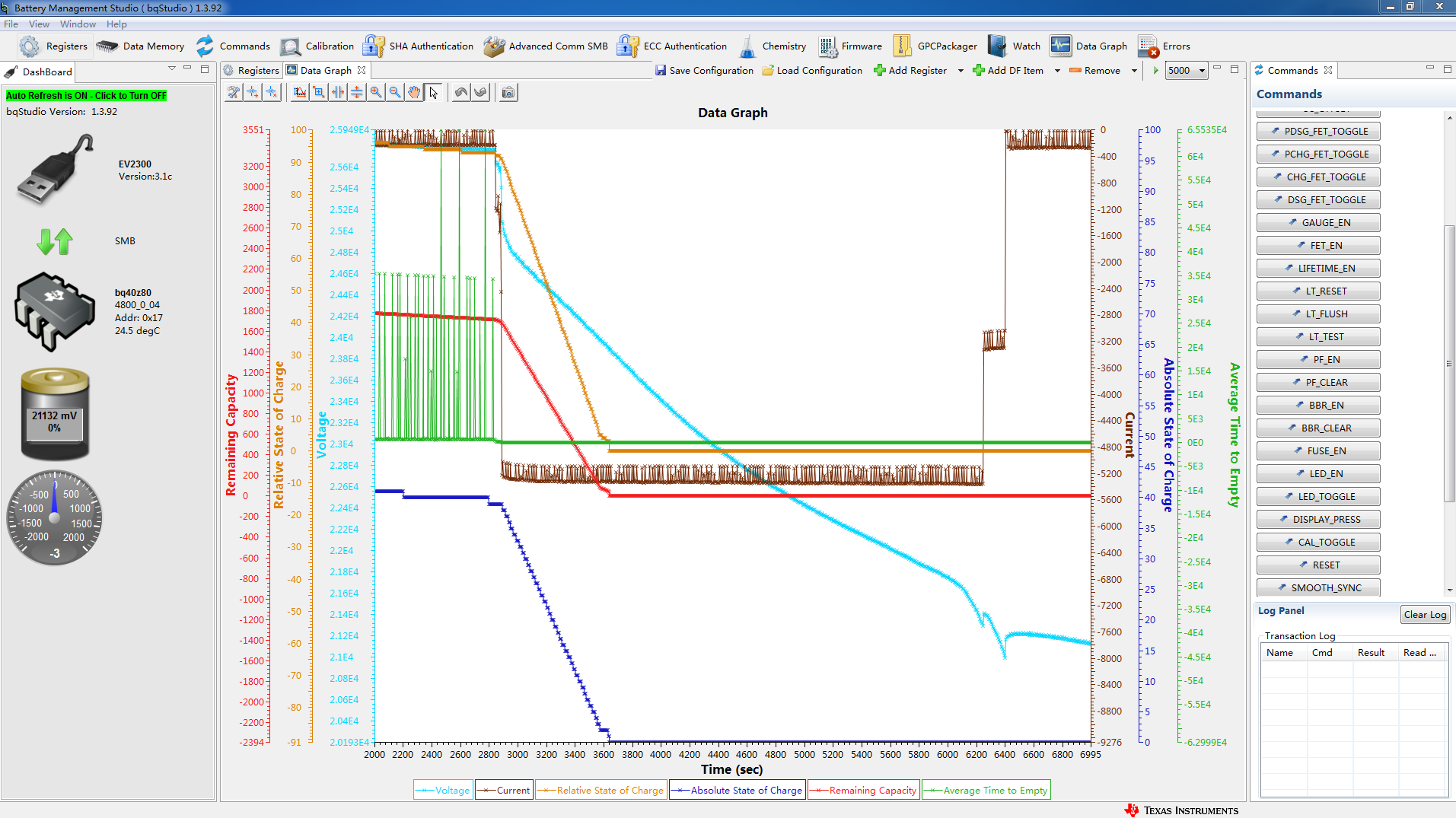

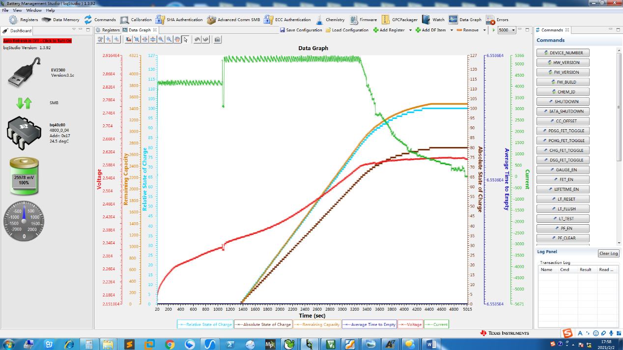

在放电过程中、当电池电压降至23.8 ~ 23.9v 时、相对残余功率、绝对残余功率和剩余容量变为0。 放电过程和放电后的状态如下:
