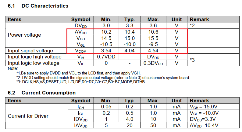

您能否推荐适用于 LCD 电源应用的解决方案? 请在下面找到 LCD 电源要求。 谢谢!
Sam Ting
    尊敬的 Sam:
    我们符合您提供的规格的合适解决方案是 TPS65150。
