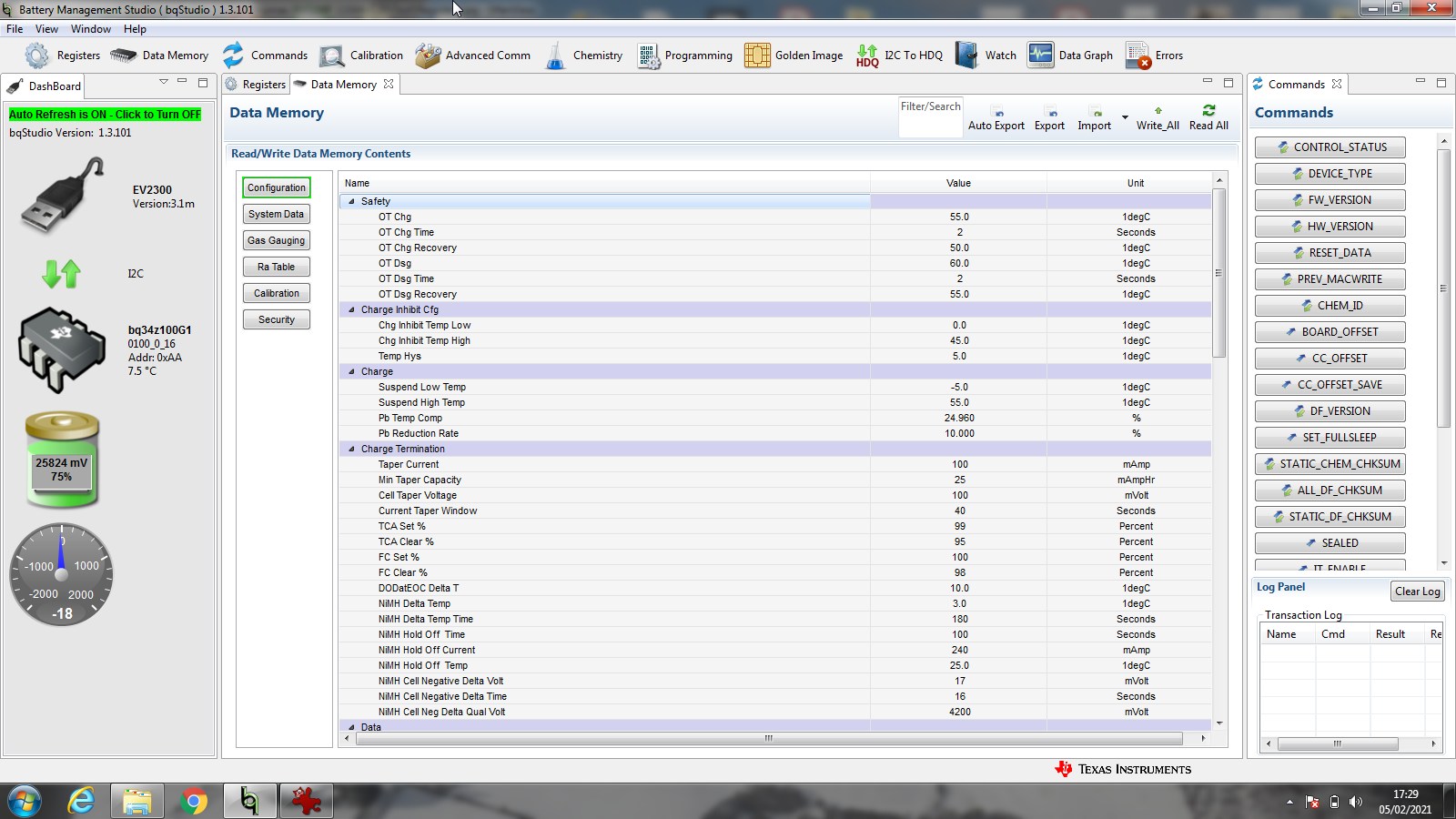

我一直在使用 BQ Studio 更改电量监测计上的参数、但收到消息"读取写入的数据失败比较"。 在我的应用中、电池容量未更新、我认为这是因为电池端接电压设置为低电平。
如果我尝试从当前设置的值以外的任何值更改它、我将根据附加的屏幕截图收到错误消息。 评估套件通过 I2C 使用 EV2300编程器连接到 Windows 7笔记本电脑、我可以看到器件和状态、还可以读取数据存储器。 我不认为器件是密封的、我已经按下了未密封的按钮、但这似乎没有什么不同。

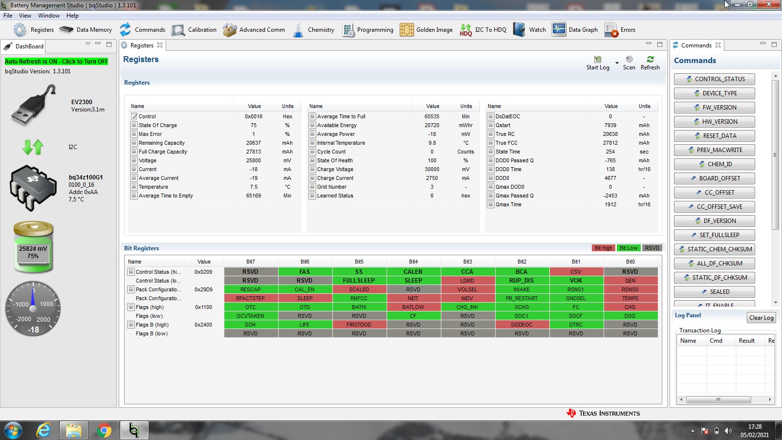

    谢谢 Neil。 您还能向我发送寄存器和校准数据以及 gg 文件的屏幕截图吗?

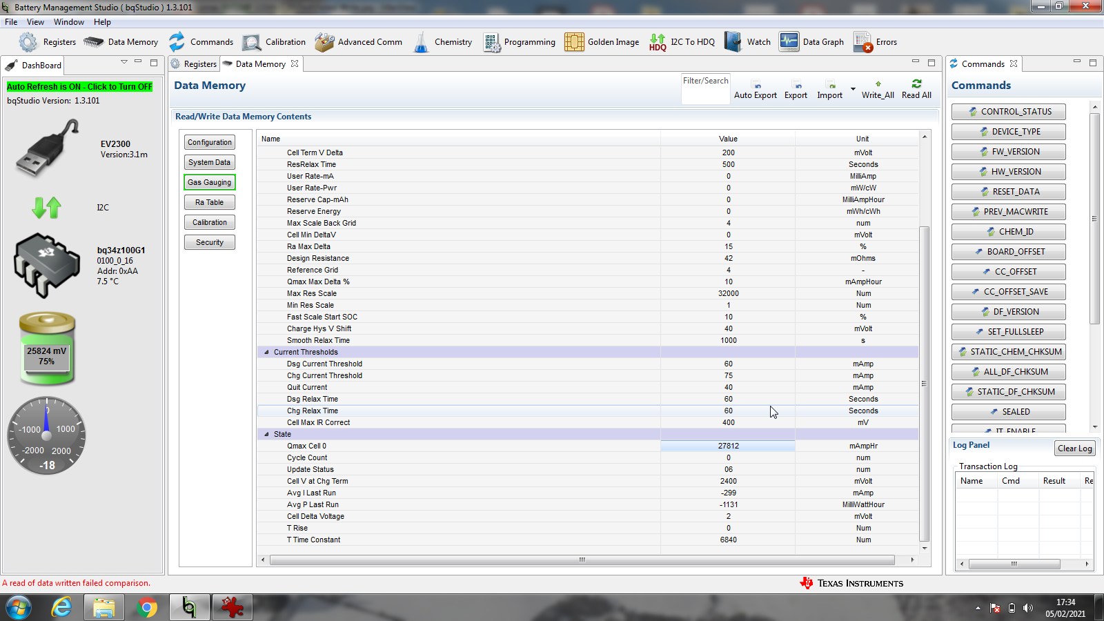

    我发布的最后一幅图显示了零点处的周期计数。  这是为什么电池容量不会随着老化而减小、因为电池端接电压过低、因此我的应用中没有记录完整周期/导致更新(这是尝试增大电池端接电压的动机)?

    您是否能够更改任何其他参数? 此错误意味着固件不接受该值。 您尝试向电池端接电压写入什么值?
    尊敬的 Jessica:
    我已断开电池组与负载的连接、以确保电池组不会主动测量某些东西、从而锁定编辑。  我还重新启动了电路板。
    编辑电池端接电压我尝试了从1750到1740或1760的小幅调整。  我还尝试了1917、这是我想将其更改为的值、并且希望能够触发电池容量估算过程。
    我还尝试将气体凝胶下的最大电阻因子从50更改为15、制造商数据正在配置中、分压器正在校准中。
    遗憾的是、我无法更改任何参数。

    回到最初的问题、即电池容量随着老化而不更新、周期计数读数为零(在许多周期后)、增大电池术语电压是否可以解决此问题?
    BR、
    Neil。
    您好、Neil、
    周期计数根据设计容量递增、因此只要设计容量设置正确、就应该正常。 您是否使用 GPCCHEM 选择了正确的 ChemID? 此外、您能否确保启用阻抗跟踪?
