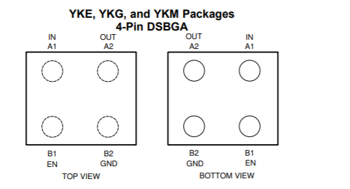

我的客户获得了 LP5907YKGR-2.8样片、他们想知道 A1引脚的位置。
根据数据表第31页、我认为 B1的位置是下图中实际 A1引脚的正确位置;
您能否在上图中用白色标记每个引脚(A1、A2、B1、B2)的位置? 我们需要顶视图。
请检查此问题。 谢谢。
Chase
    你好 Chase、
    白点对应顶视图中的 A1。
