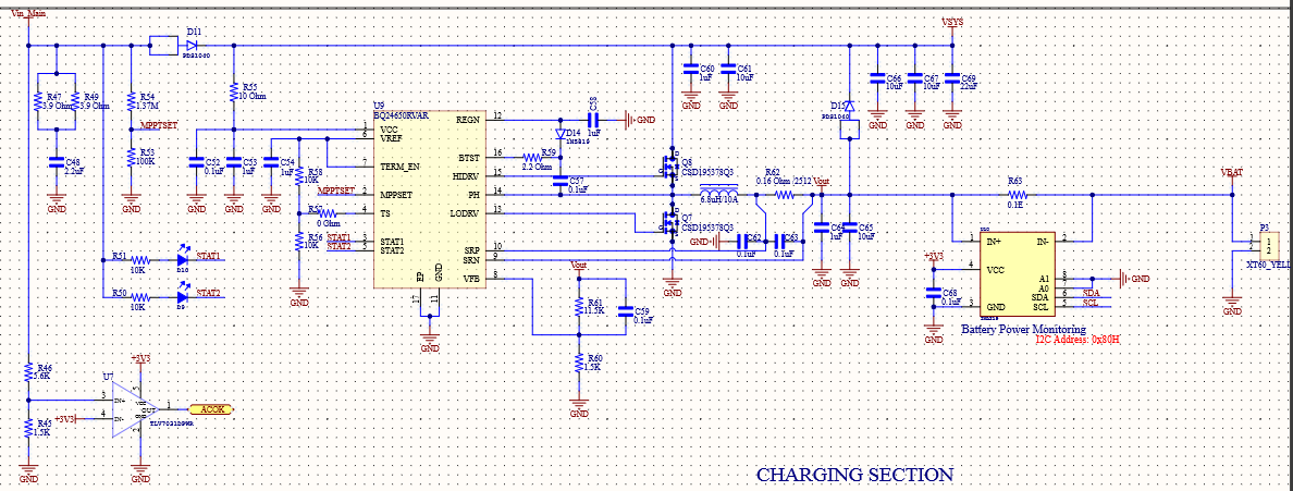

您好、社区
我有两个输入源、
1)太阳能电池板:开路电压:21.22V、短路电压为19.5V、Isc 为2A、MPPT 电压为17V。
2)交流电源:我已将此交流电转换为24V/2.5A。
两个源是并联的。
我的电池是 LifePo:18V/15A
我已将充电电压设置为18.1V
我已将 BQ24650的 MPPT 电压设置为17V、因此现在、当我唯一的太阳能电池板连接时、MPPT 引脚电压为1.2V、充电工作正常、 但现在、当我打开交流电源时、BQ24650的输入电压为23.7V、因为我的两个电源均处于并联状态、而我的 MPPT 引脚电压为1.6V、这将使 STAT1 LED 闪烁、充电将停止。
现在、当我再次关闭交流电源时、太阳能输入的充电工作正常。 那么、我的问题是、是否需要仅将 MPPT 电压保持在1.2V? 如果 MPPT 引脚电压高于1.2V、是否有任何问题?
请就此向我推荐任何解决方案
谢谢、此致
Dharmesh Patel
    尊敬的 Dharmesh:
     当 MPPT 为1.2V 时、充电器将进入其输入电压调节环路。 如果电压更高、则表示充电电流未被调节以将 MPPSET 保持在1.2V、并且只被调节至设定的充电电流值。 MPPSET 高于1.2V 不会出现问题、并且可以正常运行
