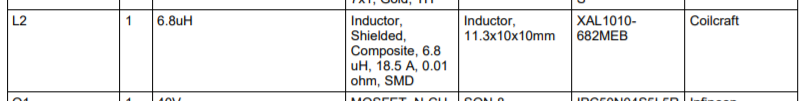

客户正在考虑使用 LM51551进行产品开发。
输入电压:3.7V
输出电压:5V
输出电流:最大10A
他希望设计一个具有上述条件的电路。
查看数据表和 EVM 用户指南、电感器(L2)的值为6.8 μ H。
但是、很难应用建议尺寸的产品、因为客户的 PCB 空间有限。
他希望通过调整电感器值来减小尺寸。
请建议调整电感器值。
您可以推荐符合规格的升压转换器。
谢谢。
mj
    尊敬的 MJ:
    感谢您发帖。  LM51551是支持此应用的理想器件。  您可以增加开关频率以减小电感器尺寸。  请参阅计算器以帮助您进行设计。
    应用工程学 Yohao Xi
